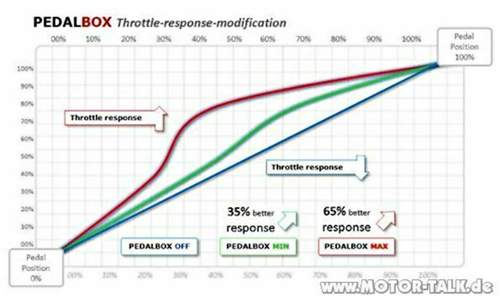

Kurve
Korrekt - wer ökonomisch fahren will, schaltet die Box lieber kpl. ab. Mit "Eco" meint der Anbieter wohl eher "die sparsamste Variante der 3 Einstellmöglichkeiten", die aber dennoch mit kürzerem Ansprechverhalten arbeitet.
Daher wird diese Stufe auch gerne von JEEP-Fahrern genutzt weil die anderen dann zu "bissig" und unharmonisch sind.
Die Grafik dient aber auch nur zur Anschauung. Ab Werk gibt es den linearen Verlauf nur noch bei mechanischen Gasseilzügen, z.B. bei altmodischen Vergasermotoren.
