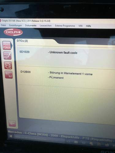

Hab seit einer Woche Probleme mit der Einparkhilfe !
Das System arbeitet garnicht mehr, ab und zu brennen jeweils ein paar rote Leuchtioden vorn und hinten.
Vor ein paar Tagen habe ich den Fehlerspeicher ausgelesen, und es kamen folgende Fehler, siehe Bild unten .
Gestern habe ich nochmals den PC angeschlossen, leider habe ich auf das Steuerteil keinen Zugriff mehr, warum auch immer !
Dann habe ich vom PTS Steuerteil den vorderen Strang abgeklemmt, um zu schauen ob der hintere funktioniert, leider alles ohne Erfolg !
Hat wer für mich noch ein Tipp, ausser "Fahr zu MB " ?

Ohne dass ich mich jetzt großartig damit auskenne:
Aber da steht doch sogar dass im Warnelement 1 vorne eine Störung vorliegt.
Bedeutet für mich dass einer der Sensoren vorne defekt ist.
Nein Warnelement ist die Anzeige auf dem Armaturenbrett
Ok oder so ;-)
Man müsste aber auslesen können, welcher Sensor da angeblich spinnt. Hab nämlich sporadisch das gleiche Problem.

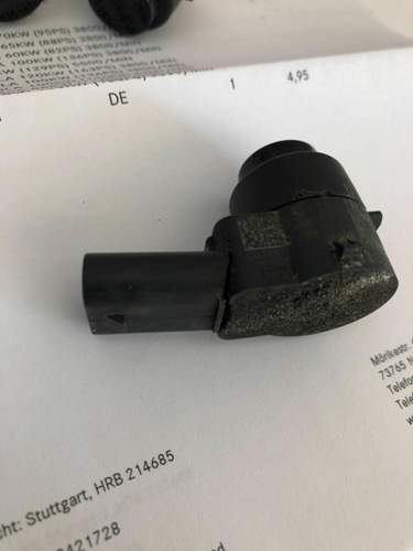

Habe meine Stoßstange abgebaut, und siehe da, zwei der sechs Sensoren sind gebrochen siehe Foto.
Kann man den Sensor im ausgebauten Zustand messen Widerstand etc. ?
Gruss Steve
Img-9276
Was soll man denn da messen . Kaufe 6 neue und fertig 1 kostet 15 Euro
