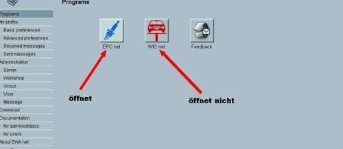

Ich habe einen EPC und ein WIS für VMware Player (Virtual Player von Mercedes).
schon sehr kompliziert zu verstehen
Ich konnte beide EPC-WIS richtig anzeigen
EPC, das normalerweise geöffnet wird
aber die wis nichts
danke im voraus

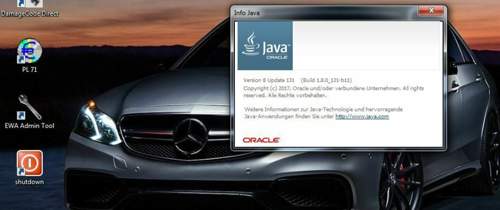

Check the security-settings for Java on your pc.

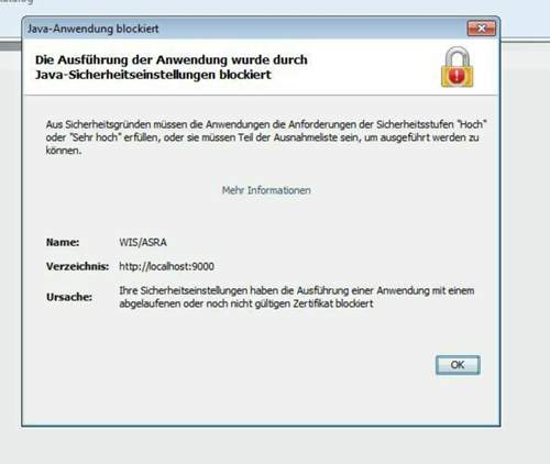

As already mentioned, you have to edit the exception list within the Java application.
Add http://localhost:9000 to the list.
That is what the error message means.
Hope this helps...
Systemsteuereung, rechtsclick JAVA, öffnen, Sicherheit, -> einstellen
@Apostat666 schrieb am 18. Februar 2019 um 00:04:02 Uhr:
Hope this helps...

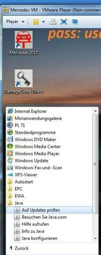

das habe ich getan

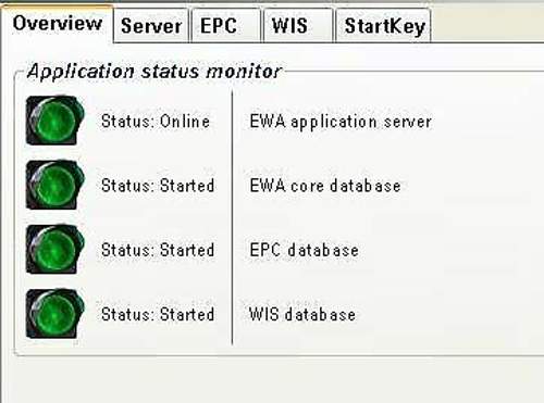

Die Lichter sind GRÜN
Siehe Foto
Epc
Feux
So it works the way you expect it?
kann das WIS nicht öffnen

Kommt beim Versuch es zu öffnen eine Fehlermeldung?

siehe Foto 1 ° post
