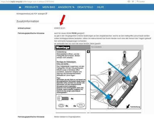

Wenige Stunden später in Verlaufe des heutigen Vormittags (21.6.) dann folgender Eintrag:
Vielen Dank für Ihre Bewertung! Wir bedauern, dass Sie Probleme bei der Montage des Trägers hatten. Bisher haben wir diesen Träger in sehr großer Stückzahl (auch für das aktuelle 2017er Baujahr) verkauft. Es gab in der Vergangenheit mal kleine Änderungen an den Adapterlaschen, welche am Bike verschraubt werden. D.h. Sie haben wahrscheinlich noch eine alte Trägerversion bekommen. Gerne können wir die Laschen austauschen und Ihnen einen passenden träger zukommen lassen. Grüße D."
Am selben Vormittag eine weitere Kunden-Bewertung mit fast denselben Problemen. Dieser Kunde kennt auch weitere Besitzer aus dem NC 750 - Forum, die dasselbe Problem haben.
Der Kunde hat das System übrigens zurückgeschickt und ein anderes gekauft.
Vor wenigen Minuten dann e-mail-Kontakt mit Herrn D, der mir umgehend die "neuen" Adapter zusenden will....
Wir werden sehen, was daraus noch wird....
Sehr bemerkenswert:
Auf der HP von H&B findet man nun folgende Hinweise zu dem Kofferträger (siehe angehängte Bilder):
Zweimal derselbe, identische Artikel, nämlich der Adapter, der am Heck des Moppeds verschraubt wird, mit unterschiedlichen Artikelnummern. Dazu eine korrigierte Beschreibung (mit dem Hinweis, dass dieser Adapter auch auf die RC 90 passt), die ebenfalls bei beiden Artikeln identisch ist.
Seeehhhr merkwürdig! 😕😕😕
Artikelnummer-650973-00-01
Artikelnummer650970-00-01
