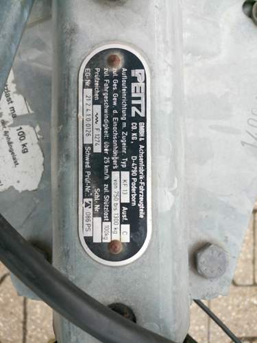

Also es ist ein Hobby WoWa von 92 mit Peitz KF13/c Auflaufbremse. Diese ist ja ein Modell von Knorr, bzw nur noch also solches zu finden. Das Typenschild sagt aber Peitz.
Jetzt ist die Frage: ist das wirklich das gleiche?

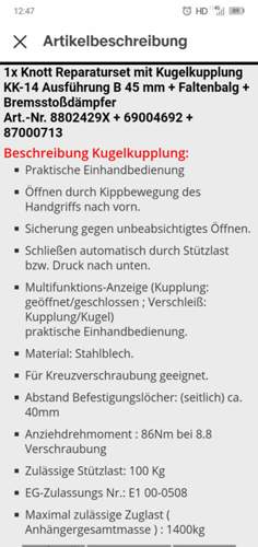

Die Manschette ist kaputt, ich will aber prophylaktisch Auflaufdämpfer und Kupplung mit tauschen siehe dazu das verlinkte Ebay Angebot.
Jetzt fällt mir direkt schon auf, der alte Faltenbalg hat 4 "Höcker", der Ersatz 3. Das macht nicht stutzig.

Der Reperatursatz ist original Knott und bis 1400kg, sowie für KF13/ geeignet.

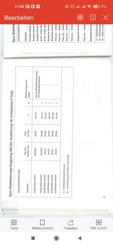

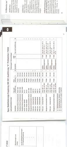

https://us.docworkspace.com/d/sID-c1K8cnu7c_wU
Ich bin mir nicht sicher ob der Link zur SSK 2 Bedienungsanleitung führt. Es ist eine PDF Datei und dort gibt's eine Seite wo alle Hersteller von dieser Kupplung aufgeführt sind. Unter anderem auch Peitz. Das hilft dir bei der Suche. Allerdings gibt's heute keine Nachbauten mehr. Wenn du einen zuverlässigen Teileshop gefunden hast.... bitte mal melden. Ich suche auch noch die Feder oder Spange die oben über den Kopf geht und in die Hebel eingehakt ist. Viel Glück Gruß Reinhard

. . . handelt es sich um eine knott-auflauf-vorrichtung . . .
schon allein die type weist darauf hin . . . "KF 13"

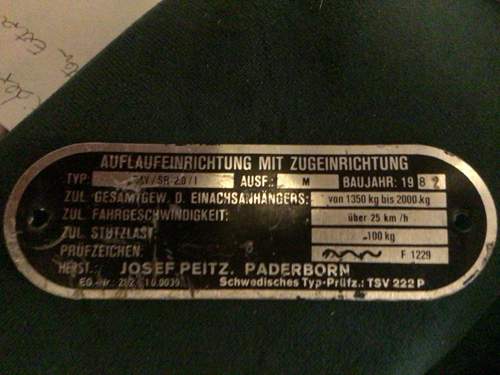

. . . die peitz auflaufvorrichtungen haben andere typbezeichnungen . . . zb "PAV xxx"
unverbindlich ist mein urteil:
das einzige was peitz ist, ist hier das typenschild . . .
. . . daher würde ich eine komplette zugeinheit von knott einbauen,
mit der typbezeichnung " KF 13 "
. . . kostet ca 170,- € . . .
. . . und man ist auf der "sicheren" seite . . .
ein beispielbild eines peitz-zug-typschildes mit peitz
https://www.ebay.de/i/372899498748?...

Das mit dem Typenschild ist interessant, danke. Wenn Peitz eigentlich eigene Typbezeichnungen hatte, deutet das wirklich sehr deutlich auf Knott hin, wenn die Typbezeichnung von Knott ist. Das bestätigt meine Vermutung und Recherche noch etwas.
Ich werde nicht die gesamte Auflaufeinrichtung erneuern, dann werde ich wohl doch das angestrebte Set aus Zugkupplung, Dämpfer und Faltenbalg holen.
Der Dämpfer ist zwar noch eigentlich gut in Schuss, aber wenn die Zugkupplung eh ab muss, ist das quasi in einem Wisch erledigt. Ist ja dann nur exakt eine Schraube mehr.
Schlingerkupplung ist ganz nett, benötige ich aber nicht unbedingt. Ich fahre jeden Tag Anhänger und weiss wie zu reagieren ist, zudem hat mein Auto einen sehr kurzen Überhang. Sollte er unruhig laufen, kann ich ja die Schlingerkupplung wieder anbauen. Auch die ist nämlich nicht verschlissen, sondern nur unpraktisch.
Defekt ist an sich nur der Faltenbalg.
