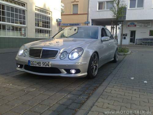

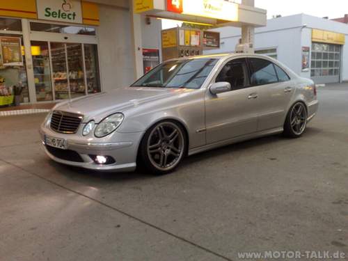

Das sind die Felgen die auf meinem Auto sind.....
Grundsätzlich passen sie, kommt halt drauf an welche Reifengrößen du montieren willst, mit den 255/285 die auf dem CLS sind, passen die Felgen nicht....
Eintragung nur per Sonderabnahme....
Felgen sind übrigens Zubehör für CLS und SL...deshalb die 230er Nummer...

Bei der genannten Reifengröße muss nichts gezogen werden, woher will der TÜV-Profi wissen das es nicht passt? Er kann nur gesagt haben, falls es schleift muss gezogen werden, ansonsten kann er nur schätzen....
Die Felgen passen wie die Faust aufs Auge, schön Bündig und stehen besser im Radkasten als die Version von der E-Klasse, mit 9,5 hinten und ET 30/31.

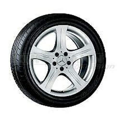

ich habe (ebenfalls) Interesse an den Mercedes-Benz Alufelgen im 5-Speichen-Design in 18" (A 219 401 0102) für meinen S211 und hätte gerne gewusst, wie wahrscheinlich es ist, die Felgen tatsächlich eingetragen zu bekommen?
In der Bucht schreiben einige Händler in ihren Angeboten, dass man über sie eine Freigabe für den Typ 211 von Mercedes bekommen könnte. Freigabe = eintragungsfrei? Bekommt man die nur als Händler oder auch als Privatmann? Würde mir gerne den Weg zum TÜV sparen, wenn es auch einfach geht.
Geplante Reifenkombi:
Rundrum 245/40 R18 (möchte durchwechseln können). Welche Felge muss ich dann nehmen? 4x die 8,5x18 ET28? Oder muss ich eh für vorne ET28 und hinten ET18 nehmen?
Danke!
W219 5-Speichen-Design
