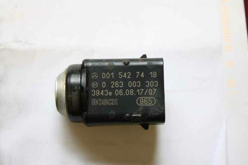

habe einen defekten Parksensor gewechselt. Der Fehlerspeicher zeigte einen Defekt für hinten rechts.
Kosten: Fehlerspeicher auslesen 35€. Neuer Sensor MB-Nr.: A 004 542 87 18 65€.
Ich habe festgestellt, dass die hinteren äußeren Sensoren sehr dem Spritzwasser und Schmutz ausgegesetzt sind, die inneren dagegen nicht. Siehe Anhang PDF
Gruß Bertus
....ach ja, lackieren mußte ich den Sensorkopf nicht, weil er schwarz ist wie mein ML.

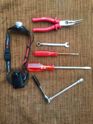

....hier noch ein Bild der Werkzeuge zum Wechseln des Parksensors.
Werkzeug

Vorab hab ich mal unter die Stoßstange geschaut und könnte mir gut vorstellen, dort mit meiner Hand hin zu kommen um den alten auszubauen, oder liege ich da falsch und muß der Stoßfänger zwingend runter?
ich hab auch versucht den Sensor mit der Hand zu erreichen, bin leider mit meiner Hand nur in die Nähe gekommen.
So schlimm ist der Stoßstangenabbau nicht wirklich. Hab mal ne Anleitung angehängt.
Gruß Bertus
Ja, die hab ich auch aus der WIS.
Werde aber mein Glück und "Talent" mal ohne Abbau probieren.
