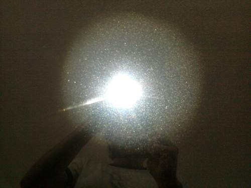

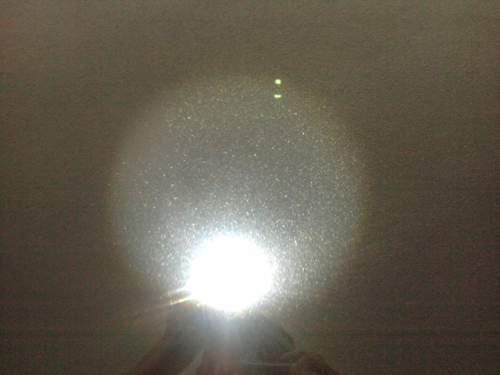

Hey Leute,
Haben diese Woche die Liquid Elements T200 bekommen, zusammen mit dem CG Hexa Meduim Pad und dem MG Swirl-X. Begonnen haben wir mit der Motorhaube eines Golf6, schwarz-metallic (die genaue Bezeichnung weiß ich leider nicht)... Soweit so gut, nur sind nach 2 Durchgängen noch immer nicht alle Swirls/"Kratzer" draußen (Foto folgt). Diese Swirls sind meines Erachtens als recht "tief" anzusehen, weshalb ich mich frage, ob man z.B mit dem CG Hexa Heavy Cut ein besseres Ergebnis erzielen kann? Oder kommen wir um ne stärkere Politur (MG Ultimate Compound), in Verbindung mit dem Yellow Cutting Pad, nicht herum?
Bei unserem Passat (3BG, BJ 2004, ebenfalls schwarz-metallic) waren nach denselben 2 Durchgängen beinahe alle Defekte beseitigt.
Die Frage, die sich mir/uns stellt:
Stärkere Politur, abrasiveres Pad oder länger, intensiver polieren? 🙂
MfG
CX Pro
PS: Poliert haben wir wie folgt: 5-6 Klekse MG auf das Pad, auf nem Viertel der Haube verteilt und die Politur gute 5 Minuten verarbeitet. Plus eine Wiederholung.
Bilder -> Passat
Poliert-1
Poliert-2
Unbehandelt-1
+2

SwirlX ist auch zu mild bei der Lackhärte. Die nächste Stufe wäre dann das Ultimate Compound von Meg. Das IP2000 oder PF2500 von Menzerna, bzw die CGC2 Medium Copound von Chemical Guys wäre auch noch eine günstige Alternative. Die ganze CGC Palette von Chemical Guys gefällt mir sehr gut auf der Maschine und ist recht günstig.
Harte Pads sind dabei natürlich von Vorteil. Gerade wenn man schon ein wenig poliert und die Pads warm werden werden sie weicher als am Anfang. Ich persönlich nehm die Pads auch lieber eine Stufe härter.
Aber bei deiner Technik lässt sich auch noch was machen. Erst mal solltst du kleinere Flächen Bearbeiten. Die Haube in 6 Teilen polieren, sonst werden die Flächen zu groß. Dafür reichen dann auch 3 Klekse Politur aus.
Wie siehts mit Druck und Geschwindigkeit aus? 1-2cm/sek Verfahrgeschwindigkeit, und mindestens 6, eher 8kg Gewicht auf die Maschine. Auf dem Dach kann man zwar nicht so sehr drücken, aber auf dem übrigen Teil vom Auto geht das.

Danke für die Empfehlungen, dann werden wir uns wohl das CG Medium Compound und das Yelloow Heavy Cutting Pad zulegen. Ist das CG Medium Compound aggressiver als das UC von Meguiars? Oder in etwa vergleichbar? Sollte man nach der Behandlung mit dem Cutting Pad und dem Medium-Ultimate Compound nochmal mit nem weicheren Pad und dem SwirlX drüber gehen?
Den Ratschlag mit der kleineren Einteilung werde ich natürlich beherzigen, Druck und Geschwindigkeit sollte passen, wie von dir beschrieben.
Werd' heute mal ein Foto der bereits behandelten Motorhaube des G6 reinstellen, um die Schäden zu verdeutlichen.
MfG
Von der Abrasivität vergleichbar. Allerdings kann man die UC länger fahren und staubt nicht, und sie hinterlässt auch nach kurzer Zeit ein gutes Finish. Die Medium Compound dagegen will richtig durchgearbeitet werden.
Wenn die beiden Polituren richtig durchgearbeitet sind, brauchst du nicht unbedingt mit SwirlX nacharbeiten. Das Finish ist gut genug. Vor dem Wachsen den Pre Cleaner maschinell verarbeiten zaubert auch einen hervorragenden Glanz.
