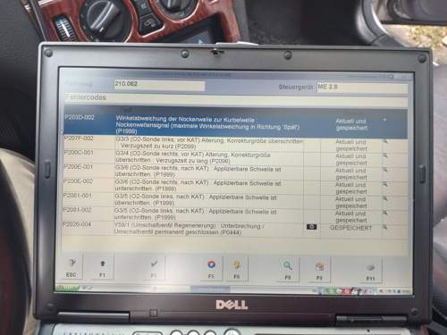

Hallo Gemeinde,
hatte seit einiger Zeit erst sporadisch, doch dann immer regelmäßiger die MKL an mit Meldung Lamdasonde Schwellenwert überschritten. Ausgelesen erst mit 0815 ODB2. Jetzt mit Xentry zeigt sich aber auch der Fehler zur Winkelabweichung.
Wird vermutlich das sein, wonach es sich anhört: Steuerkette gelängt. Oder?
Mit 215tkm (falls der Tacho stimmt) und recht gemütlicher Fahrweise überraschend früh?
Nun meine Fragen:
1) Können die Lamdafehler nur Folgefehler sein?
2) Wenn es die Steuerkette ist, welche Arbeiten sind sinnvoll gleich mit ausgeführt zu werden? Spanner? Gleitschienen? Ich meine mich noch an irgendeine 2€ Dichtung aus einem Motorenzimmer Video zu erinnern?
Vielen Dank
Karl

Da das Rasseln auch beim Starten auftritt, werden wir die Kette tauschen. Hoffentlich klappt alles ohne Probleme. Passende Werkzeuge sind vorhanden.
Zum Thema Dichtung konnte ich eine Artikelnummer ausfindig machen A1129970845. Aber ich meine es gäbe zwei Dichtungen die im Stirndeckel sitzen (oder noch mehr?) die man dann alle gleichzeitig erneuern kann, falls es doch Probleme gibt und wir auf Plan B switchen müssen
