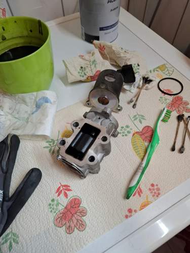

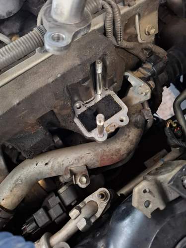

Beim D-cat ist es einfach. Da ist das EGR direkt von oben auf das Ansaugrohr geflanscht. Lässt sich supereinfach ausbauen und reinigen. Danach kann man weitersehen. Fotos von meiner Reinigungsaktion muss ich aber suchen.

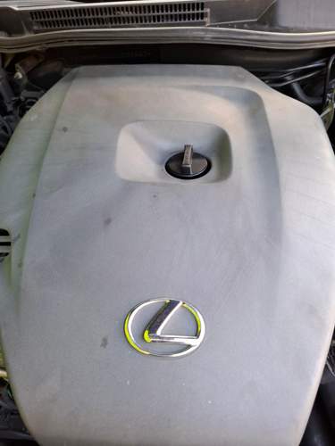

Auf dem Lappi finde ich die Bilder nicht von der Reinigungsaktion. Mache Morgen mal ein Bild vom Motorraum, wenn ich den Avensis vor der Nase hab.

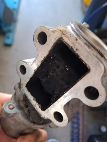

Guten tag
Hier die Bilder.
Das AGR-VENTIL ist rechts unterm Deckel.
Mein Ventil wurde gewechselt, Werkstatt durch original. Der untere Teil wurde gereinigt ich war beibder Reparatur dabei und konnte ein Foto machen.
