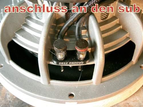

Wie soll das denn schlechter werden als vorher? Siehe Bild: Lötet man die Kabel an die Fahnen sind sie dirket mit den Litzen verlötet die zur Spule gehen.
Vorher klemmte man sie an die Klemmen, die wiederum mit den Fahnen verschraubt sind, an deren anderen Ende die Litzen angelötet sind....So oder so eine Lötstelle, vorher aber noch zwei potentielle Übergangswiderstände extra. Wenn man da wirklich von einem Widerstand sprechen will kommen sicher die Klemmen shclechter weg.

Wollt nur darauf hinweisen, weil er eh schon scheinbar Probleme mit Kontakübergängen hat und die Verbindung auf den Bildern, die auf der ersten Seite gepostet wurden, sind geschraubt oder gesteckt.
Wenn er jetzt auf die Idee kommen würde an der Stelle zu löten, dann bekommt er einen fetten Klumpen in der Klemme, wo extrem viel Lötzinn drauf geht und ein sehr schlechter Übergang entsteht.
