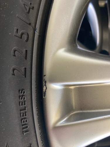

Hallo, ist diese Art von Oxidation und Beschädigungen überhaupt reparabel. Ich möchte mir diese Felgen zulegen, da es leider in meiner Umgebung keine weiteren Lexus Felgen gibt.

Hallo, diese Schäden müßten m.E. reparabel sein. Schau unter diesem Link nach.
https://mf-felgenveredelung.de/felgenreparatur/oxidationsschadenbeseitigung/
Auch bietet z.B. ATU die Aufbereitung von Felgen an.
Grüßle.

Das ist Alu"rost". Ja ich weiß bei Aluminium nennt man es nicht so, ist aber recht ähnlich. Das kommt auch öfters bei Motorrad- und Motorrollerfelgen vor.
Was man hier macht?
Reifen runter, Lack runter (Abbeizbad, Strahlen, vorsichtiges Abflammen).
Danach wird die Oxidation gestrahlt und geschliffen.
Anschließend neu lackieren.
Tipp: Schau doch ob sich n besser erhaltener Gebrauchtsatz finden lässt.
