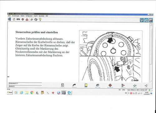

Kann mir jemand sagen wieviel Grad vor OT die original OT-Markierung am C20NE sind?
Sprich Nockenwellenrad/ Zahnriemenabdeckung und Zahnrad Kurbelwelle/Ölpumpe. Sollte ja gleich sein.

Nein, die Markierungen sind die OT-Angaben und kein Zünd-OT.
Um die OT-Stellung zu kontrollieren ist wie folgt vor zugehen:
Vordere Zahnriemenabdeckung abbauen.
Riemenscheibe der Kurbelwelle so drehen, dass der Zeiger auf die Kerbe der Riemenscheibe zeigt.
Gleichzeitig muss die Markierung des Nockenwellenrades mit der Markierung an der hinteren Zahnriemenabdeckung fluchten. Das ist die OT-Stellung.
Ich habe diesen Zeiger nicht mehr an der unteren Abdeckung. Deshalb gehe ich über die Markierung Zahnrad/Ölpumpenrad an der KW.
Wenn die Markierungen Zahnrad und an der Ölpumpe fluchten ist der Kolben noch nicht ganz oben.
Meiner Meinung somit auch kein OT.

An der unteren Abdeckung ist kein Zeiger, sondern am Alugehäuse der Ölpumpe Bild folgt.
So anbei das Bild zu den Steuerzeiten (OT-Punkt) am C20NE
Steuerzeiten-c20ne
@reinhard e. bender schrieb am 11. August 2017 um 19:06:31 Uhr:

War doch Richtig. Der TA hat ein C20NE-Motor.
Und genau dieser Zeiger/Stift ist weg. Deshalb wie oben schon beschrieben am Zahnrad Ölpumpe.

Schraube die Zündkerze vom 1. Zylinder heraus. Nimm ein dünnen Draht und stecke ihn in das Kerzenloch bis auf den Kolben. Nun drehe langsam den Motor. Wenn der Kolben ganz oben steht hast Du den OT. Dann kannst Du Dir aus festem Material einen Zeiger bauen, an die Ölpumpe schrauben und so hinbiegen dass er auf die Kerbe in der Riemenscheibe zeigt. Sollte die KW auf OT stehen und die Markierung an der NW stimmt nicht, dann stimmen die Steuerzeiten nicht.
