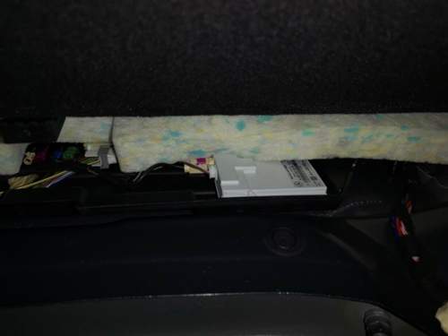

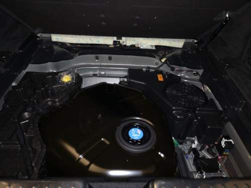

Hallo Mario,
ich stand zufällig gerade vor dem selben „Problem“ - welches aber gar keines ist.
Die Steuerung befindet sich unter dem fixen Teil des Ladebodens im Kofferraum (analog zum 212er)
Das Beste:
Man muss so gut wie nichts demontieren.
Es kommt lediglich die Kunststoff-Filz-Abdeckung des Ad-Blue Tanks raus und dann sieht man schon sehr schön auf die Steuerung. Da kommt man auch ganz gut ran. Stecker sind quasi frei zugänglich.
Zur Verdeutlichung ein paar Fotos anbei.
Einbau habe ich noch nicht gemacht, die Danhag-Lieferung ist erst vor 10 Minuten eingetrudelt 🙂

Natürlich hat mir das Ganze jetzt keine Ruhe gelassen und ich habe das GSM-Modul gleich eingebaut und dann via SMS-Konfigurator auf der Danhag-Seite in Betrieb genommen.
Hat Alles in Allem keine 5 Minuten gedauert.
Fazit:
Das Einschalten der STH funktioniert schon mal.
Ausschalten irgendwie noch nicht.
ich vermute mal, dass ich da in der Konfiguration die falsche W-Bus Version zugewiesen habe.
Lt. Homepage wäre es die V6, allerdings hat mir das Modul als Statusmeldung die V5 zurückgemeldet.
Da muss ich erst noch kurz mit Danhag telefonieren.
Leider steht das Wägelchen im Moment in der Tiefgarage und somit gibt es kaum bzw. keinen Empfang wegen der zig Tonnen an Stahlbeton rundherum.
Werde am Abend nochmal alles resetten und neu testen.
Info folgt.
