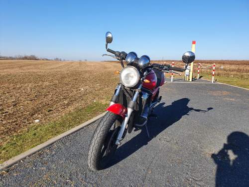

HI,
Ich überlege, ob ich an meiner Kawasaki ER-5 die originalen Spiegel umbaue und sie an die Lenkerenden schraube.
Die Frage ist jetzt, was der TÜV dazu sagt, da die Spiegel ja original sind und somit ja keine ABE usw. haben.

Deine Originalen Spiegel darfst du nicht umbauen da diese dafür nicht gebaut und freigegeben sind, Zubehörspiegel benötigen eine entsprechende Zulassung

Jeder Originalspiegel an einem Mopped hat eine Abnahme an der Position in welcher er montiert ist. Ohne Spiegel bekäme das ganze Mopped keine Abnahme und damit ist der Originale in der Position die er hatte festgelegt.

So wie ich den Link gelesen habe geht es aber nur darum, ob man im Spiegel auch etwas sieht. Mit ABE oder ähnlichem durch Änderung des Anbau-Orts oder so hat das gar nix zu tun. Mit anderen Worten: Laut Deines Links kann auch ein völlig originaler Spiegel am völlig originalen Ort durch einen nicht-genormten Fahrer (z.B. zu klein/groß) plötzlich illegal werden.
Du musst hier unterscheiden zwischen der Zulassung des Motorrades im ganzen und dem Umbau der Spiegel. Wird ein Motorrad abgenommen , dann wird es immer im ganzen abgenommen und freigegeben. Da ist alles dran was der Gesetzgeber fordert und so darfst du es in jedem Fall betreiben. Und an dieser Stelle gibt es irgend einen Norm-Fahrer auf den auch die Spiegel abgestimmt sein müssen.
Und jetzt einmal zu Anbauteilen allgemein. Veränderst du irgend etwas an deinem Motorrad, was zu den technischen Gerätschaften gehört oder das Umweltverhalten beeinflusst, dann benötigt dieses technische Teil eine Zulassung speziell für dieses Motorrad in der vorgesehenen Funktion. Egal ob spiegel oder Auspuff oder .....
Mein Link behandelt ausschließlich die Zulassungsvoraussetzungen für Spiegel aus dem Zubehör.
Gelegentlich gibt es da auch Dinge, die man absolut nicht versteht. So benötigt ein Bremshebel eine entsprechende Zulassung, ein Kupplungshebel nicht.
Für Schwachsinn nehme ich einmal eine VFR 800 die ich einmal hatte. Ich selbst habe in den originalen Spiegeln außer meinen Armen nichts gesehen, weshalb ich mir Spiegelverbreiterungen montiert hatte. Diese waren aus einem Stück Aluminium gefräst, haben meine Spiegel mit verlängerten Schrauben um 4cm nach außen gesetzt und ich konnte den Verkehr hinter mir im Spiegel beobachten. Leider hatten diese keine ABE für mein Baujahr, weshalb ich sie bei einer Polizeikontrolle vor Ort abmontieren musste. Wäre mein Motorrad 1 Jahr jünger gewesen und damit technisch Baugleich, hätte ich diese problemlos montieren dürfen weil ABE.

Themenstarteram 10. August 2023 um 18:28
Moin, sorry ich hab wohl vergessen, dass ich hier 2 Uhr morgens was gepostet habe :D
gemeint war das ganze mit nur den Spiegeln ohne Arme, bzw die halter selber bauen.
Ich habs dann einfach gemacht und den TÜV hat es nicht die Bohne interessiert.
Man sieht mehr als in den originalen Spiegeln, da die mit dem Umbau weiter außen sitzen und nicht wirklich tiefer sind. Hab an meiner jetzigen SV 650 im gleichen Stil Highsider verbaut.
edit: Bei ner Polizeikontrolle hat die das auch nicht interessiert
