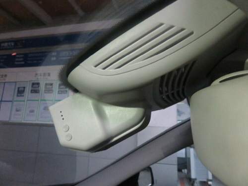

die von MB eingebauten Cams sind leider nicht als Dashcams nutzbar.
Diese China-Cam mit Anschluss an die ODB2-Schnittstelle ist doch ein guter Ansatz wie die an die DBE integreit ist.
Gibt es da einen Unterschid von 212 zu 212-Mopf?
Jedoch der Anschluss an ODB2 ist eigenartig. Man hat doch bei der DBE alles was benötigt wird (Masse, Plus, Zündungsplus), was greifen die an der ODB2 denn wirklich ab?
Das Kabel bis zur ODB2 zu legen finde ich schon krass wenn man da ohnehin nur den Strom abgreift.
Vom Datenbus selbt kann das Teil wahrscheinlich ohnehin nichts verwerten.
Ich denke die verkaufen das mit dem OBD2 Stecker, weil es für viele einfacher ist ein Stecker in ein Steckplatz zu stecken, als an irgendwelchen Kabel rumzubasteln.
@Yunus1 schrieb am 17. Mai 2018 um 08:59:40 Uhr:
Es wäre sehr nett, wenn einer das Teil dann hat, uns die Belegung des Steckers und die Passgenauigkeit beim Mopf posten würde.
Wenn man es an der DBE anschließen kann und es mechanisch und optisch passt, dann ist das sicher ein gute Lösung, abgesehen davon was die Cam selber dann taugt.

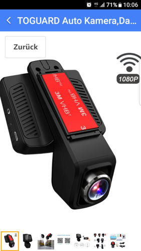

@jürgen ab schrieb am 16. Mai 2018 um 11:33:56 Uhr:
Die habe ich mir mal zum Testen bestellt. 70 Euro ist ja jetzt nicht sooo viel
Kannst Du bitte berichten wenn Du sie verbaut hast?
Strom von der DBE?
Bedienung von wo aus??
Ich habe mir das online jetzt etwas näher angeschaut und aus den Texten versucht etwas schlau zu werden.
Offenbar per ODBII nur Stromanschluss (Zündungsplus?).
Wo man die SD-Karte einsetzt ist mir auch noch unklar und ob man da jedes Mal beim Wechsel die Verkleidung abnehmen muss.
Bedienung und Live-Bild per Samrtphone ist OK.
Leider hat die Cam offenbar kein GPS dabei.
Hab mir jetzt auch eine bestellt. Aber ohne OBD Stecker sondern mit Video Ausgang und einzel Adern.
Wird paar Tage dauern bis es da ist.
@Yunus1 schrieb am 17. Mai 2018 um 10:05:46 Uhr:
Welche, Link bitte - Danke 🙂
.. eventuell der hier?
ACHTUNG auf die mit OBDII Stecker bezogen
An der OBDII Buchse ist beim 212er KEINE Zündung (Kl. 15, Pin 8) vorhanden!!!
Wie auf den Bildern zu sehen ist, werden beide Masseanschlüsse (Kl. 31, Pin 4 u. 5) und Dauerspannung (Kl. 30, Pin 16) genutzt. Der Ruhestrom ist mit 5 mA sehr hoch!!! Und, wie entscheidet die Kamera eigentlich wann sie nix aufnehmen soll?
