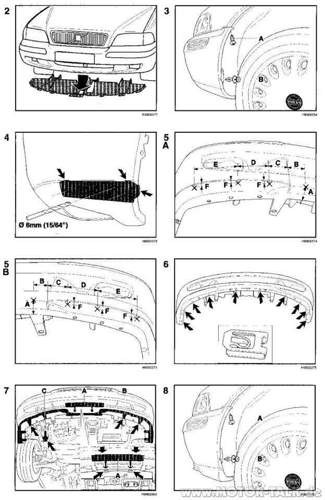

zu 1: Kannste mit nem seitenschneider abkneifen. Ich hab es ausgemessen und ein loch dafür gebohrt
dann die spoilerlippe zusammenstecken und auflegen.
zu 2: Die löcher sind nicht vorgezeichnet. Ich hab einfach den letzten cm der spitze eines 80'er Nagels 90° abgewinkelt und damit durch die löcher geritzt und angezeichnet. Mit nem 6'er bohrer dann gebohrt und Linsenschrauben mit 5mm Spaxgewinde(weiß leider nicht wie sich das schimpft) aus dem Baumarkt festgeschraubt. Wenn du dir nicht sicher bist nehm eine von den Blechmuttern mit in den Baumarkt.
zu 3: Die löcher hierfür sind gegeben leider muss man noch von den Plastik Noppen welche haben. Ich hab bei mir den unterbodenschutz weg gelassen (weil der mir beim Ölwechsel immer eine riesen sauerei hinterlässt) und hiervon die Noppen verwendet
Montage der Stoßstange in umgekehrter reihenfolge.

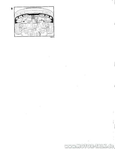

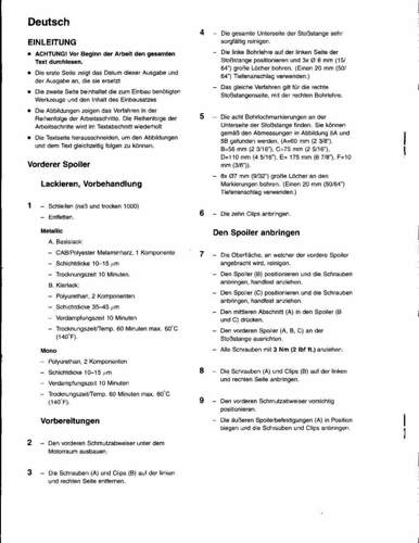

Wer noch Bedarf an der original Anbauanleitung hat:
V40spoiler1
V40spoiler2
V40spoiler3

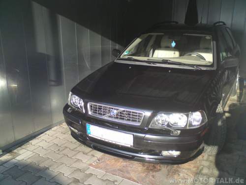

Hab jetzt auch meine Lippe auch endlich dran.
Dsc00132
