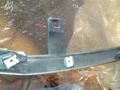

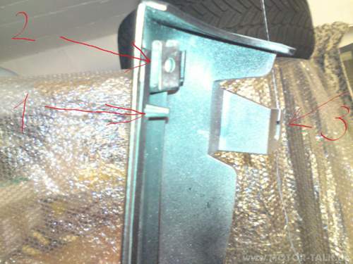

@olliolbering Wie hast du den spoiler befestigt? anleitung wäre gut. Soll man für den Plastikpin nr. 1 auf dem foto ein Loch in Stosstange bohren oder einfach abfeilen? Für die Befestigungspunkte (nr. 2 auf den Fotos) auch löcher bohren? wenn ja sind die schon markiert aud der Stosstange? Welche schrauben hast du genommen? Für befestigungspunkte (nr 3 auf Fotos) sind doch die Löcher vorgebohrt oder? Welche schrauben hier nehmen?
