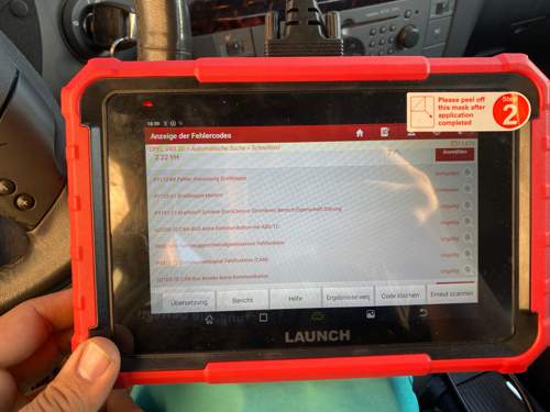

Hallo Leute. Bin neu hier und hoffe Hilfe zu bekommen.

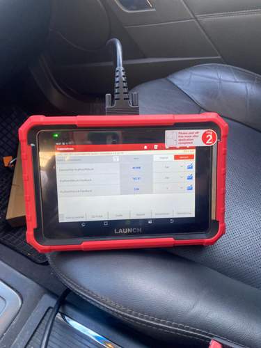

Habe vor kurzem einen Signum angeschafft der nicht anspringen wollte. Habe das Drallklappengestänge lose im Motorraum aufgefunden und habe kurz danach die Drallklappen und das Gestänge erneuert. Natürlich habe ich das Saugrohr auch gereinigt. Zuvor habe ich im Fehlerspeicher auch den Fehler P1191 gehabt. Hat sich dadurch bemerkbar gemacht dass der Motor zwar einwandfrei lief und auch hoch drehen konnte aber plötzlich aus ging als hätte man den Zündschlüssel gedreht. Zündung blieb an usw. und in dem Zuge zu starten hat nichts gebracht, Motor dreht aber springt nicht an. Schlüssel raus, 30 sec warten und der Motor läuft wieder ganz normal. Vorbesitzer hatte das selbe Problem auch. Daraufhin habe ich den Druck im Rail in einem Diagnosegerät meines Kollegen beobachtet und statt 50bar im Leerlauf zeigt er 140bar an. Ich habe dann am Drucksensor des Rails bisschen rumgesessen während er ausnahmsweise lief und habe einmal 5V und 3,8V gemessen. Daraufhin den Drucksensor erneuert und immernoch selbe Werte und selbe Symptome gehabt. Danach aus völliger Verzweiflungen und Vermutung den Kurbelwellensensor auch erneuert…natürlich ohne Erfolg. Habe alle Stecker die ich im Motorraum gefunden habe sauber gemacht, Kontakte überprüft und eine Sichtprüfung der Leitungen durchgeführt.
Jetzt habe ich aufgrund des hohen Drucks der im Tester stand das Druckregelventil im Blick. Ich wollte auch noch erwähnen dass aus der Hochdruckpumpe ein lautes quietschen kommt. Ich würde aber logisch gesehen die HD-Pumpe aufgrund des hohen Drucks ausschließen. Die Zündkerzen sind übrigens schwarz also denke ich mal er läuft auch noch zu fett. War dann beim TÜV und bei der AU blieb die Karre natürlich an und ging kurz danach ganz peinlich aus. Jedenfalls hat er gemessen dass der CO-Wert bei erhöhtem Leerlauf zu hoch ist. Die Sonden sind in Ordnung meinte der Prüfer. Bin echt verzweifelt und weiß nicht weiter. Würdet ihr mir zustimmen bei der Vermutung dass der Druckregler defekt ist?? Würde mich über hilfreiche Antworten sehr freuen.

Der Signum hat deswegen auch nicht die AU bestanden…
Der Druckregler ist fritte und hat die HD Pumpe gleich mit zerstört. Also beides neu und wirklich neu, von F5R. Darüber gibt es massenhaft Beiträge im Forum, bitte Suchfunktion nutzen.

Die Teile kosten bei F5R nur ein Bruchteil von den wie in Deutschland bei Opel-Händler. Ich habe die HD-Pumpe, den Druckregler und Drucksensor von denen verbaut und mittlerweile über 50.000 km damit ohne Probleme zurück gelegt.
