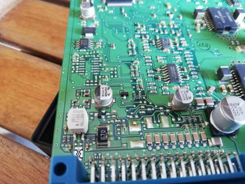

ich habe seit einiger Zeit einen dauerhaften Fehler im Instrumentenfeld (Symbol: Stoßdämpfer mit Ausrufezeichen), welcher auf einen Fehler im elektronischen Fahrwerk IDS+ hinweist. Bei der letzten TÜV Prüfung wurde dies als erheblicher Mangel gewertet und ich bin nun aufgefordert binnen von einem Monat die festgestellten Mängel abzustellen.
Das Auto lässt sich aber trotz der Fehlermeldung normal fahren, Fahrwerk ist "weich" bzw. normal, bei Betätigung der Sport Taste verändert sich das Fahrwerk entsprechend auf "hart". Soweit alles wie gewünscht, jedoch mit Fehlermeldung. Die diversen Beiträge im Forum, konnten mir nicht weiterhelfen, da u.a. die Fehlercodes andere waren. Die Hinweise mit den defekten Kabeln bzw. Steckern werde ich nachfolgend prüfen.
Auto:
Opel Signum BJ11/2007 Z19DTH 270.000km

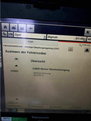

Fehlerspeicher auslesen ergab folgenden Fehlercode: C0895 Sensor Spannungsversorgung --> niedrige Spannung/ sporadisch (siehe Bild anbei)
Leider kann ich mit diesem Fehler nicht viel anfangen bzw. fehlen mir die entsprechenden Stromlaufpläne
Hat jemand von euch diesen Fehler gehabt und erfolgreich abgestellt? Wenn ja würde ich mich über ein Antwort freuen, da wie beschrieben die Zeit etwas drängelt.

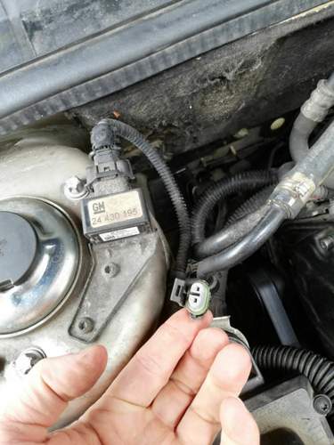

Airbagsensoren sizen bei dem gurt links und rechts unten in der b-säule. VFL hat in der Front 2 an dem Schlößträger links und rechts bei FL ist nur einer in der mitte. weitere sind min nicht bekannt.
Was aber das problem betifft ist es sehr gut hier erklärt.
An sich sollte man bei den beschleunigungssensorren an den stoßdempfern anfangen.
Insgesammt gibt es 5 beschleunigunssensorren, 4 magnetventile (stoßdempfer).

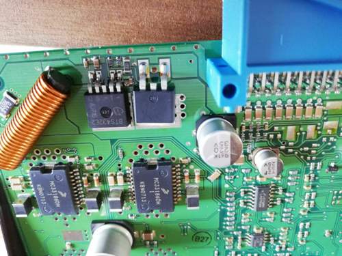

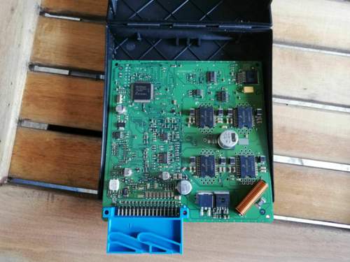

habe heute mal entsprechend dem weiter oben verlinkten forumeintrag (opel zafira) mein cdc steuergerät näher betrachtet... Und siehe da, ich habe nicht viel Ahnung, aber das sieht komisch aus...
Neues cdc steuergerät kommt hoffentlich am Freitag, dann wissen wir mehr...
Vg
Steuergerät ist das eine, an sich ist es ja folge von defeckten beschleunigungssensor an der VA unten.
Wenn du weiterhin ein kurzen duch das defeckte beschläunigungssensor hast und "neues" CDC-Steuergerät in betrieb nimmst, hast du höchtswahrscheinlich 2 defeckte CDC-Steuergeräte rum liegen.
Und CDC-Steuergerät muss auch noch an Fahrzeug programmiert werden, sprich die Fahrzeugkonfiguration muss eingegeben werden.
Ich bin mir nicht gantz sicher ob OP-COM es programmieren kann (es kann sein das es was bei lezten updates mit zu gekommen ist), as ich IDS+ bei meinem Signum nachgerüstet habe 2015-2016 gein es nicht. Mit dem TECH2 wird abgefragt was für Motor und Getriebe verbaut ist welche korosserie und ob es sich um OPC handelt. Da die kennlinien für jeweilige varinte angers ist.
Was stromlaufplann angeht... Du kannst an sich das was ich verlinkt habe für die Prüffung verwenden. Funktion und aufbau ist ja gleich. Es gibt nur unterschiede bei leitungs verlauf und zwischenstecker, alles was für das Prüffen relivant ist ist eben gleich.
