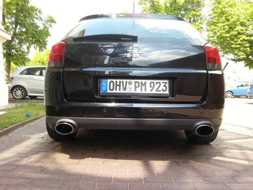

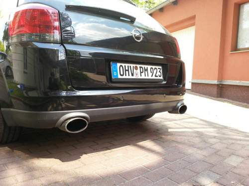

@Passisignum Hi ich habe dir mal zwei Bilder hochgeladen. Also ich habe es mit 3 Schichten gemacht in jeweils 10 min Abständen. Ja die Aussparungen waren bei mir gekennzeichnet und wird bei dir garantiert genauso sein ??
Meiner ist ein Facelift und Baujahr 2006, du musst ziemlich genau gucken da es nur schwach gestanzt ist.
Und der Einbau war wirklich super gewesen. Hatte damit keine Probleme gehabt und war in ca 1 Stunde schon fertig.
Weißt du denn schon wieder du die Stoßstange demontieren kannst?

@Passisignum
Es sind soviel ringe weil es 3 verschiedene Neigungen gibt
Zb gerade, schräg runter in 2 verschiedenen Grad zahlen. Steht aber glaube auch bei der Artikel Beschreibung drinnen
Der 26mm Bohrer den ich mit bestellt habe ist der richtige?
Ach man kann ohne Probleme mehrere Schichten lackieren?
Hast du die Löcher von innen durch gebohrt? Wie bist du dabei vorgegangen?
Ich würde sagen das ich die gerade Halterung nehme oder Neigung. Oder welche hast du genommen?
