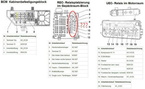

moin moin, ich suche mich im Netz dumm und dümmer , kann mir denn jemand sagen wo ich beim Opel Signum 2.2 direct 155 PS Schlüsselnr :0035/053 Z22YH die Relays für Kraftstoff im Sicherungskasten finde? bzw . bzw welches das ist und ggf. Bezeichnung Farbe des Relays im Handbuch sind nur die Sicherungen aufgelistet dargestellt. Danke im voraus

hey ich müsste mich hier mal einklinken. Da bei meinem Signum 2.2 Direkt momentan vorne an der HD Pumpe nichtmal Sprit ankommt udn der Filter erst wenige Monate alt ist, muss wohl dioe Pumpe iM tank oder das dazugehörige Relais defekt sein.
Freigelegt hab ich das Elektronikmodul auf deinem Bild schon. Laut Schaltplan befinden sichd ie Relais ja alle schön neben den Sicherungen, hier sind sie aber auf der Rückseite und auch nicht beschriftet (bzw. nur mit R1 bis R9 glaube, hab es gerade nciht vor mir). Wie stelle ich nun sicher fest, welches das Relais für die Kraftstoffpumpe ist?
Bei meinem 1.8/140 PS Vectra Benziner (2008) befindet sich das Relais der Krartstoffpumpe hinten auf dem REC.
Das grüne Relais.

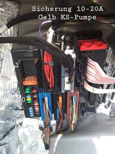

In der Regel ist die KS-Pumpe im Tank defekt oder
der Druckschlauch im Schlingertopf ist gerissen.
Ein Fehler der beim Direkt gerne auf die HD Pumpe geschoben wird, aber wo die Ursache ganz woanders zu suchen ist!
Folge davon , der 2,2er Direkt springt "null" an,
Weil die HD Pumpe nicht selbstansaugend ist.
Auch andere Benziner springen dann nicht an,
Aber da sucht man gleich dort an der KS-Pumpe!
Am REC die Sicherung 10 Gelb -20A prüfen,i
Ist das Dauerplus für das Relais .
An den Steckern unten muß ein hellblau/rotes Kabel rauskommen,
Das ist bei Opel die Standard Plus Farbe und
geht dann zur KS-PUMPE.
Dort messen ob 12 V rauskommen ,
Das ist ganz kurz für max 3 Sek nach Zündung an vorhanden!
Edit- ich denke im mittleren Stecker im kleinen blauen Stecker
sieht man das Kabel zur KS-Pumpe.
Darüber ist ein oranger Stecker!

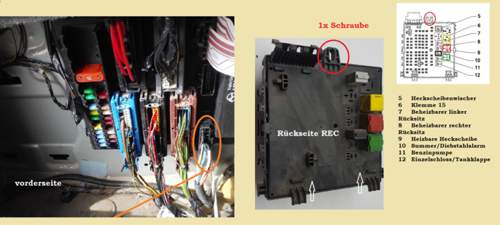

Klinke mich auch mal ein, weil ähnliches Problem. Mal zum Verständnis, da mich der komplette Thread eher verwirrt hat: Mein "REC" im Kofferraumbereich sieht genauso aus wie bei dir, Rosi, da sind nirgends Relais und im Manual steht, wie ja schon erwähnt wurde, auch nix. Das Diagramm was gepostet wurde weicht optisch ab, da der Kasten wo das KSP-Relais sitzen soll, eben anders aussieht und keine Relais hat.
Die 10 im REC ist also die Sicherung, aber wo sitzt nun das Relais für die Tankpumpe? ^^
Signum 2003 Z22YH Sicherungskasten HECK
Signum Relais Diagramm
die Existenz sitzen auf der Rückseite vom REC,
vorne sieht man die Stecker und Sicherungen.
Batterie abklemmen 10 min warten und dann alle Stecker entfernen ,1x Schraube oben mitte entfernen und
REC etwas hochheben.
Die Szecker vom weißen Flachbandkabel der Innenbeleuchtung ganz,ganz vorsichtig entfernen,Feinmotorik
