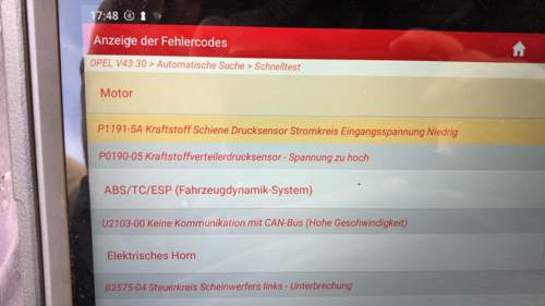

Hallo zusammen, ich glaube meine kommende Frage hört ihr bestimmt nicht zum ersten Mal allerdings weiß ich leider nicht weiter.
Mein Opel Signum 2.2 direct hat gestern plötzlich während der Fahrt einen Leistungsverlust gehabt und die MKL ging an. Sobald ich das Auto neu starte verschwindet die MKL und das Fahrzeug fährt wieder normal. Allerdings nur solange ich nicht wieder etwas mehr aufs Gas drücke.
Habe folgende Fehler auslesen lassen ich füge euch das Bild mal hier ein und hoffe ihr könnt mir helfen.
Laut meinem schrauber lohnt sich keine Reparatur das dies ein Fass ohne Boden wäre.
Fehlercodes

Mein Tip. Schau dich schonmal nach einer neuen HD Pumpe um
Ist den laut diesen Fehlercodes nur die hd Pumpe deffekt oder eventuell noch was anderes ?
P1191
Ja genau....
Problem gelöst... Es traten Unmengen an Benzin am Drucksensor aus... Ausgetauscht und alles geht wieder... Der Fehlercode wegen der hd Pumpe war zum Glück nur ein Folgefehler durch den defekten sensor... Glück gehabt

Doch ich habe das heute gesehen und gerochen davor die Tage aber nicht und ich muss dazu sagen ich habe das Auto erst 4 Tage und habe es seid der Fehlermeldung auch nichtmehr bewegt....
