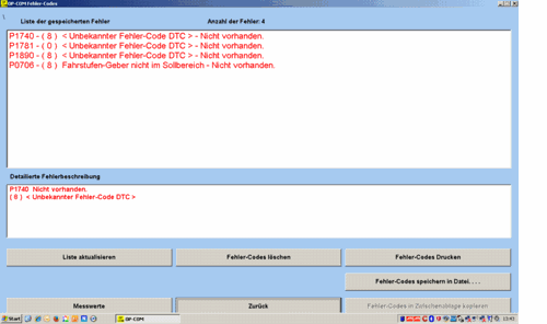

EDIT -
das Bild war mal ein Bekannter gewesen,Ausgelesen im Getriebe !
