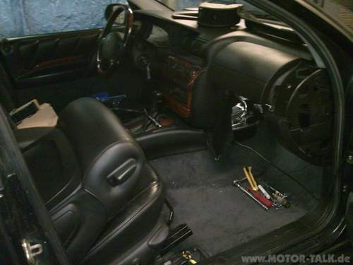

So, gestern nach Methode von MV6ler den Wärmetauscher gewechselt und siehe da, meine Heizung geht wieder !!!!!!!!!!!!!!!!!!!!!
Hurra, ich muß nicht mehr frieren !!!!
Danke für die Tipps. Die Anleitung war Gold wert.
Super Forum !

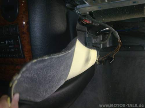

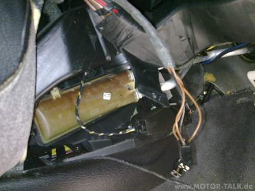

P.S.: Als Tip für alle die nach der Anleitung wechseln (vielleicht kann Verfasser Stefan Frick dieses in seine Anleitung noch aufnehmen), man braucht die "Armaturen Haut" nicht aufzuschneiden, man kann sie vorsichtig von unten beginnend abziehen (siehe Fotos) und später wieder mit Klebstoff über den zersägten Kunstoff perfekt drüberkleben. Auf diese Weise erkennt man von Außen keinerlei Arbeitsspuren und es sieht aus wie vorher.
