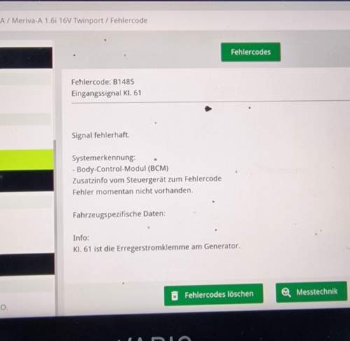

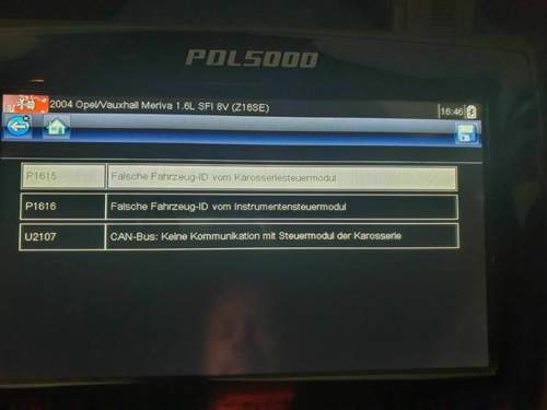

Opel Meriva A Probleme mit BCM
Hallo ich habe ein Problem mit meinem 2004 Meriva,es fing damit an das der Wagen aus ging wenn der Motor warm wurde und erst wieder angesprungen ist wenn sich das Motorsteuergerät abgekühlt hat.
Also Steuergerät reparieren lassen ( kalte Bruchstelle)
Jetzt springt er garnicht mehr an und zeigt: P1615 , P1616 , U2107
Ich weiss echt nicht mehr was ich machen soll,hab schon neuen Motor,Achsträger,Kupplung letztes Jahr machen lassen.
Ich brauche ein Auto kann mir aber kein neues leisten.
Ich hoffe hier kann mir jemand helfen.....lg

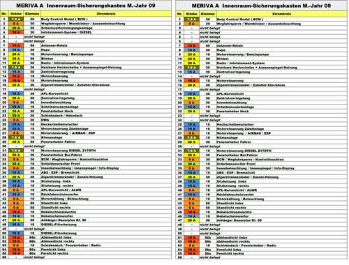

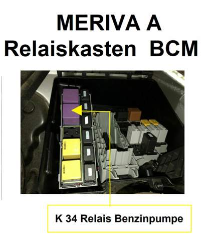

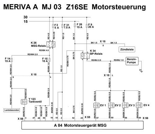

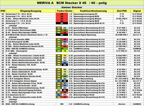

@BlackyST170 schrieb am 15. Juli 2021 um 12:55:37 Uhr:
Da wird sein BCM abgesoffen sein.Aus Unkenntnis hat er das MSG reparieren lassen
Erstmal alle Sicherungen fürs BCM ersetzen.
BCM freilegen ,ausbauen und Kontakte auf Korrosion prüfen.
Das sind min. 5 Sicherungen fürs BCM ,die zu tauschen sind.- F 1
- F 2
- F 10
- F 19
- F 33Dann alle Sicherungen fürs MSG ersetzen.
Nochmal min.5 Stück.

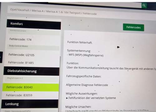

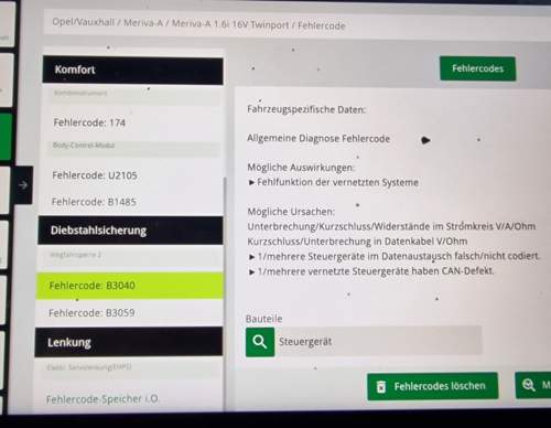

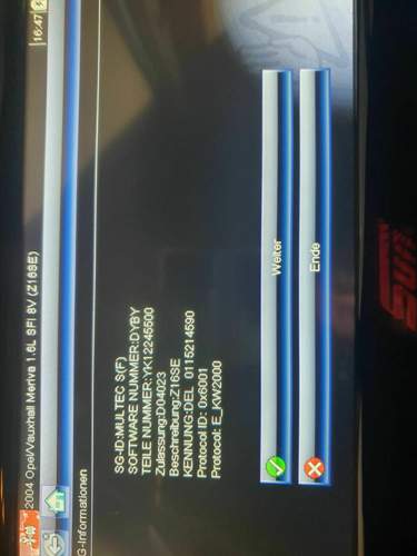

Problem mit Opel Meriva A.
Mein Vater ist mit seinem Meriva A 1.6 16v 105 ps liegen geblieben.
Fahrzeug ging während der Fahrt einfach aus. Ist nicht mehr angesprungen.
Abgeschleppt zur Werkstatt. Fehlerspeichern ausgelesen / gelöscht. Fahrzeug startet wieder.
Nach paar kurzen Fahrten das gleiche Problem....
Es sind jeder Menge Fehler hinterlegt.
Can bus , wegfahrsperre 2 , bcm , Stromkreis unterbrochen usw.
Ich habe eine Firma angeschrieben die Steuergeräte reparieren. Die meinen es liegt nicht am bcm Steuergerät. Eher an Kabel oder Stecker.
Was könnte ich denn da versuchen?
