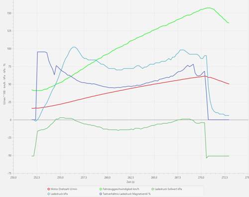

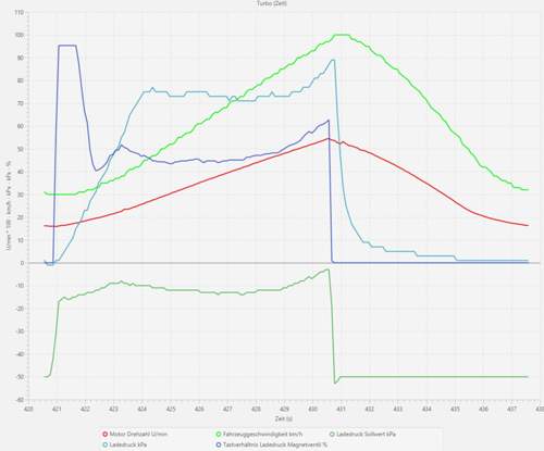

Da ich ein OPCom besitze, habe ich mir diverse Messwerte angeschaut und Logfahrten durchgeführt. Unten angehangen habe ich mal den Verlauf der LMM- Kurve sowie Ladedruckkurven.
Ich kann da keine Probleme erkennen.
Der Fehlerspeicher ist leer, die Klopfregelung greift nicht ein, die Einspritzzeiten erscheinen mir plausibel.

Ladedruckverlauf im 4. Gang
Ladedruckverlauf im 3. Gang bergab
Ladedruckverlauf im 3. Gang berauf

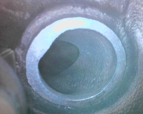

Für alle Interessierten, die ggfs. hier auf den Beitrag stoßen:
Bilder aus dem Teil nach der Abgasturbine und ein Blick auf den Wastegatesitz.
Sollte es mal zu einer Lösung des Problems kommen, werde ich das natürlich hier posten.
Nach-abgasturbine
Wastegatesitz
Die Klappe ist aber absichtlich offen für ein Bild?
@DerEisMann: aber sicher. Um den Sitzring zu beurteilen war es nötig die Klappe am Gestänge auszuhängen.

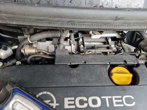

Mal ein kleines Update: als ich am Samstag meinen Wagen startete, fiel mir sofort der etwas sonorere Klang auf. Beim ersten Beschleunigen dann der Schock: keine Leistung, vielleicht noch 60-70PS.
MKL kam keine und ein erster Blick unter die Haube ergab nicht den von mir befürchteten Marderschaden, nachdem ich kurz alle Unterdruckschläuche und Stecker abgetastet hatte.
Es dauerte auch nicht lang, bis ich dann die komisch stehende Wastegateklappe entdeckte und beim antippen mit dem Finger da alles irgendwie lose rumbaumelte... Naja: lange Rede, Bild siehe unten. 😉
Da muss die Schubstange wohl über Nacht ausgebrochen sein.
Mit meiner wellenförmigen Beschleunigung wird ein eventueller Vorschaden wohl eher nichts zu tun haben, aber das zeigt sich dann nach Einbau der neuen Druckdose.
Da ich keine dieser einstellbaren (Forge)- Tuningdosen brauche, hab ich mir jetzt erstmal was günstiges für um 60€ besorgt.
Bild #210746696
Kurzes Update:
Neue Dose ist eingebaut. Gefühlt etwas besseres Ansprechverhalten und definitiv etwas mehr Leistung. Ich vermute, dass die alte Dose schon einen weg hatte und das Wastegate ggfs. nicht ganz schloss bzw. zu schnell aufgedrückt wurde.
Die wellenförmige Beschleunigung ist allerdings noch genauso vorhanden.
