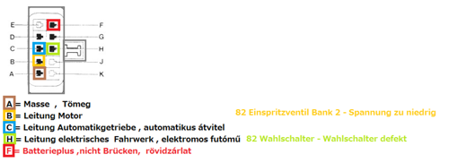

Motor lauft schon im Blitz aber ich kann nicht das Automatikgetriebe zum leben erwecken. Er schaltet immer zu Notprogram und macht ein 82 FC. Ich habe schon unten mit dem Schalter gespielt hat nicht geholfen.
Habe schon die Leitungen ( ABCG ) geprüft die sind auch gut. Die KX Getriebesteuerung bekommt auch strom.

die Frage ist,von wo der Fehlercode ,DTC 82 gemeldet wird ,
wenn an am Diagnosestecker eine Brücke reinmacht -
Motor,Automatik oder vom Fahrwerk ?
evtl,da der originale Kabelbaum vom Omega A verwendet wurde,
fehlt ein Plus auf dem schwarz/violetten Kabel vom
Wählhebelpositionsgeber ,das für den Rückwärtsgang und die
Stellung des Wählhebels benötigt wird !

Ich habe ein Brücke gemacht zwischen A-C. So hat der Fehlercode ,DTC 82 gemeldt.
Ich werde den schwar/violet Kabel überprüfen und komme zurück.

Batterieplus( 30 ) muß sein,ohne die Zündung(15) einzuschalten ,
-am Motorsteuergerät,ECM an Pin 18 ,Kabel ROT
-am Automatiksteuergerät,TCM an Pin 28 ,Kabel ROT
bei Zündung ( 15) an muß sein
-am ECM an Pin 37 ,Kabel Rot/weiß
und Pin 27 ,Kabel schwarz
-am TCM an Pin 37 ,Kabel Schwarz
-am Wählhebelpositionsgeber ,WHPG an der Klemme D ,Kabel Schwarz/violett
Gebe Dir mal ein Schaltplan vom WHPG.
viel Erfolg

Ich habe jezt die leitungen überprüft. Bei Zündung im Motronic ECM Pin 37 kann ich kein 12V messen. Die anderen sind ok.
Soll ich da jezt 12V anschlißen?
Wird nichts explodieren?
neien !!!
liegt am Leerlaufsteller Spannung an oder an den Einspritzventilen ,ist das selbe Kabel !
