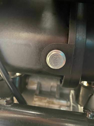

Habe unten alles sauber gemacht, sehe keine Risse oder ähnliches, siehe Bild
.jpg
Ich hätte das mit dem microtec erstmal probiert, bischen auf die auflagefläche von der ölwanne dann beide seiten vom kupferring und ein bischen an die schraube, nach 48 stunden ist es ausgehärtet, ist wie hartes silikon das zeug. Wenn man etwas nicht Dicht bekommt dann Microtec ;-)

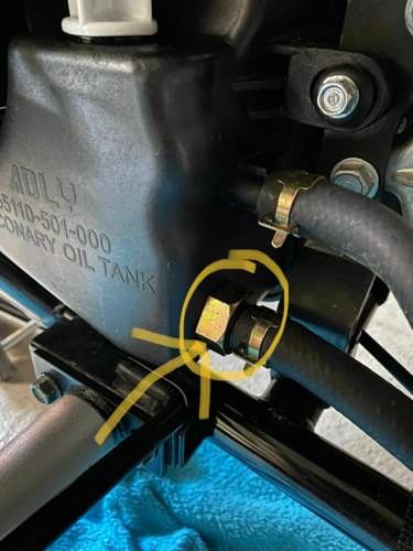

Bist du dir sicher das es aus der Schraube kommt? Auf dem Foto sieht es so aus als ob eine dunklere Stelle bei der verbindung daneben ist oder täuscht das vom Foto her? Nicht das es von dort zur Schraube läuft und dann runter....
Themenstarteram 21. Juni 2020 um 7:50
Moin, also hab gefunden wo das öl her kommt, es is gar nicht die Ablassschraube, kommt von dem Anschluss wo der schlauch zum Ölfilter geht, die Schraube nachgezogen und jetzt alles trocken.
