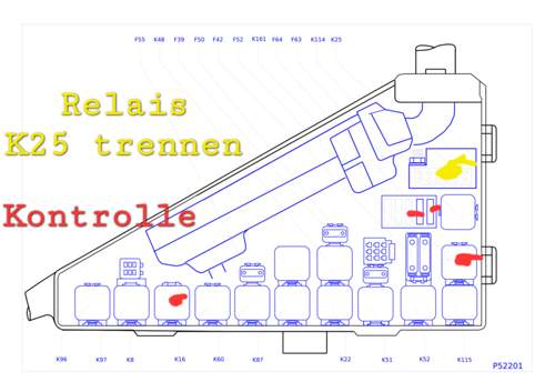

Läuft die Pumpe wenn du die Kontakte 30 und 87 brückst, und springt dann der Motor an?
Auf Klemme 85 und 86 müssen 12 Volt anliegen (also auf einen Kontakt plus und auf den anderen Kontakt minus),
dann zieht das Relais an und schaltet die Kontakte 30 - 87 durch.

Motorsteuerrelais Pumpenrelais
Kl. 30 12V 12V Kl.30 12V12V
Kl. 85 12V Masse bzw 0 V Kl. 85 12VMasse bzw 0V
Kl. 86 12V 12V Kl. 86 12V12V
Kl. 87 0V 0 V Kl. 87 0V 0V
hier wird ein Meßfehler vorliegen ,denke Ich.
was anliegt nach Zündung an ,Fett hervorgehoben !
an Kl.85 kommt eine geschaltete Masse aus dem MSTG ,
nach Zündung an !
Klemme 85 ist normal immer der Massekontakt zum Schalten enes Relais !
Klemme 86 ist dabei der Pluskontakt zum Schalten des Relais !
mfg

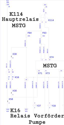

war evtl die Batterie vor dem Defekt abgeklemt ?
nicht das das MSTG seine Signale KWS und NWS verloren hat .

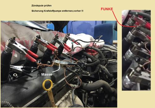

kommt ein Zündfunke an den Kerzen ,Bild ?
man kann auch das Kerzengewinde mit Kabel umwickeln ,
statt Zangen !

so ich die Zündkerzen überprüft, sie funken alle. Das Kerzenbild ist auch O.K.

das MSTG könnte bei einem Abklemmen der Batterie und
gleichzeitigem Signalverlust vom KWS oder NWS sein Zündsignal verloren haben !

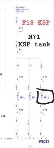

Moin
Im Urlaub, schitt Empfang- Tal der Ahnungslosen
Die Steuerseite vom Relais ist Klemme 86 und 85.
Auf der 86 kommt 12V vom Hauptrelais über die Sicherung
Zur KSP.
Die 85 schaltet dann vom MSTG aus Masse auf das Relais
zum Anziehen und das Plus geht
über die Kurzschlußsicherzng F18
Zur KSP(M71) im Tank und diese läuft dann.
