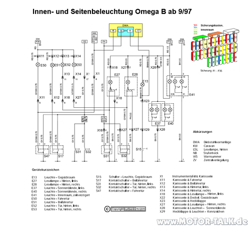

Hallo, habe zwar schon die Sufu benutzt aber ich denke mein Fall ist sehr speziell? Wenn ich eine Tür öffne geht im Normalfall am Dach das Licht an, das macht es aber nicht, es blitzt nur ganz kurz auf. Allerdings die Lampen in den Türen funktionieren tadellos! Auch wenn ich den Lichtschalter betätige dieselbe Prozedur! Auch beim zv öffnen per Funk leuchtet nichts, woran könnte es liegen? Habe nichts verändert oder am Licht umgebaut!

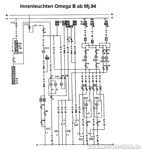

wenn ich mir den Schaltplan anschaue hat die ZV mit dem Licht was von den
Türkontaktschaltern gesteuert wird ,nichts zu tun !
die Leuchtmittel bekommen Spannung von der Sicherung F12,F15 und F 20 und
die Masse bekommen sie über die Türkontaktschalter -das wäre Kreis 1 !
ergo muß die Innenbeleuchtung erst einmal bei Türen auf leuchten ,ob da
das ZV-Steuergerät defekt ist ,spielt erstmal keine Rolle ,der Kreis 1
muß da unabhängig von der ZV gehen !
wenn man die Türen aufschließt oder die FFB betätigt wird vom
ZV-Steuergerät diese Masse übernommen ,
für die eingeschalteten Leuchtmittel - Kreis 2 !

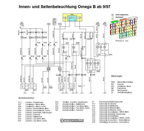

Die Innenbeleuchtung liegt einerseits an F12 Dauerplus und mit der anderen Seite an einem Anschluss des ZV-Steuergeräts der dann die Masse schaltet bzw. mit PWM (wahrscheinlich) moduliert (für das Dimmen).
Die Türkontakschalter hängen für die Überwachung "Tür offen" auch mit einem Bein am ZV-Steuergerät. Der zweite Anschluss ist nur direkt für die Türleuchten bzw. für die Leseleuchten hinten.
Hier mal ein Auszug der inneren Beleuchtung aus dem Schaltplan.

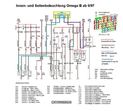

so ,jetzt machen WIR etwas Schaltplankunde,Grins !
habe mal Kurt seinen Schalplanauszug farbig gestaltet ,da sieht man es besser!
falls es Graphisch nicht so rüberkommt,bitte ich um Entschuldigung .
das ZV-Steuergerät schaltet eine einzige Innenbeleuchtung ein ,in der
Mitte vorne oben die Gedimmte Beleuchtung - blaue Leitung im Schaltplan ( Kreis 2 ) !
alle anderen Innenbeleuchtungen werden über Kontaktschalter und die
Masse eingeschaltet -braune Kabel ( Kreis 1 ) !
gleichfalls können die Innenleuchten hinten und mitte oben über die
Taster/Schalter E 27,E 28 und E 41 manuell eingeschaltet werden .
die Schminkspiegel werden manuell über Kontaktschalter beim Hochkippen
der Abdeckung der Sonnenblende geschaltet .
die Rückmeldung zum ZV-Steuergerät von den einzelnen Kontaktschaltern habe
ich braun/hellblau gemacht ,wegen einer Doppelfunktion der Kontaktschalter.
einmal schalten die Kontaktschalter ja die Innenbeleuchtung ein und das andere
mal gibt es eine Rückmeldung zur ZV .
Warum eine Rückmeldung von den Kontaktschaltern zur ZV ?
die ZV muß ja wissen welche Tür oder Heckklappe auf ist um ein ungewolltes
Schließen der Türen zu verhindern .
einzelne Türen dürfen ja offen stehen ,wenn man mit der ZV oder FFB das Fahrzeug
verriegeln möchte und man kann die Türen normal verriegeln und das Fahrzeug ist zu!
nur bei einer Tür wird die ZV nicht aktiv werden und sich weigern eine Schließung des
Fahrzeuges vorzunehmen ,wenn die Fahrertür offen steht !!!
die ZV erkennt es über einen Doppelimpuls,Signal vom Türkontaktschalter Fahrertür S 47 .
von S 47 gehen 2 Signale ( Kabel braun/ hellblau ) zum ZV Steuergerät und das
ZV-Steuergerät erkennt das die Fahrertür offen ist und verhindert eine Schließung
des Fahrzeuges !
gleichfalls wird ein Signal zur DWA gesendet und die DWA wird nicht scharf geschaltet !
natürlich nur wer eine DWA hat im Fahrzeug !
mfg

nein opel-infos ,das ist nicht korrekt !
falls der Transistor im ZV-Steuergerät defekt ist und die Sicherung F20
durchfliegt so funktionieren ja noch andere Komponenten der
Innenbeleuchtung weiter -
das ist die Leuchte mitte vorn oben ,Strom kommt von Sicherung F 15
über das Zündschloß .Klemme 15
das sind die Leseleuchten hinten über die Türkontaktschalter und auch Manuell
zuschaltbar ,die Kofferraumbeleuchtung und die Schminkspiegel ,
Strom kommt von Sicherung F 12 ,Dauerplus
das ZV-Steuerteil hängt an der Sicherung F 20 ,Dauerplus
einzig die beiden Leuchten über dem Fahrer + Beifahrer haben dann
keine Funktion mehr ,wenn die Sicherung F 20 durchfliegt!

Es geht um das Innenlicht vorn. Das ist in deinem Plan E41 die Lampe links. Wenn ich das ZV-Steuergerät abstecke, leuchtet es gar nicht mehr. Da kann ich die Türen öffnen so viel ich will, weil das ZV-Steuergerät die Masse dafür durchschaltet. Die Dimmung übernimmt ebenfalls das Steuergerät. Die Innenleuchte hat keinerlei Elektronik für das Innenlicht auf der Platine (außer bei den gewölbten Leuchten die Umschaltung zum Innenlicht, wenn Leseleuchten leuchten und eine Tür geöffnet wird).
Jegliche andere Beleuchtung wird "hart" über Schalter gesteuert. Seien es die Leseleuchten vorn, Schminkspiegel, Türleuchten oder Leseleuchten hinten.
