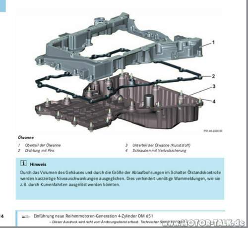

Ich habe ein Mercedes w212 Limousine, 220cdi Motor, Automatik. Die Motorkennung ist die om651.
Ich habe folgendes Problem und zwar verliert er Öl an der Ölwanne. Ich muss die Ölwanne austauschen. Sie hat durch eine Bodenwelle einen Schlag bekommen. Die Ölwanne ist aus Kunststoff. Ich bräuchte die Drehmomentwerte für die Schrauben und für die Ölablassschraube. Ich habe es auch einmal leicht knacken lassen beim letzten Ölwechsel.
Danke für eure Fachkundigen Antworten!!!
Im Anhang findet ihr die besagte Ölwanne
