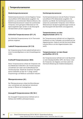

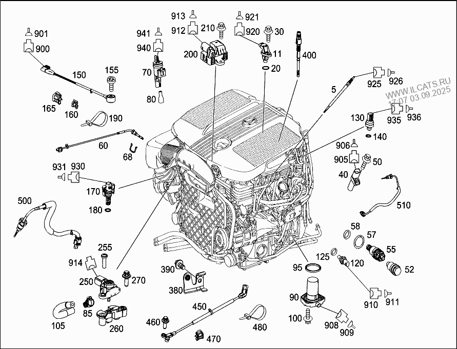

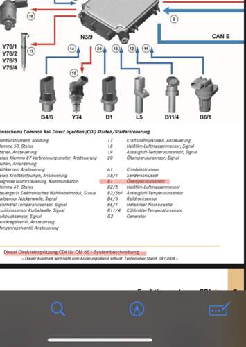

AMG Menü ist nur spielerei.OM651 hat kein öltemperatur sensor.Laut Wis mein Wagen hat schon Teil von Werk.Deswegen diese Thema für mich nicht mehr interessant.W212 220CDI Bj:09
@Mercicar81 [url=https://www.motor-talk.de/.../...-fragefuer-experten-t7212742.html?...
Interessant, wie funktioniert dann die Öl Temperatur Anzeige im AMG Menü? Wenn kein sensor vorhanden woher dann die Werte?
Ich dachte dieses Teil zum verbessern des öldrucks wurde erst ab einen gewissen Modelljahr zum Ende der Bauzeit des OM651 verbaut?
Das wundert mich dann schon wenn du sagst dein 220 cdi aus 2009 hat es schon werksseitig verbaut. Wäre ja toll wenn es so wäre, aber wie kann ich denn als privatman ohne Wis Zugang das prüfen ob es eventuell auch schon bei mir verbaut ist?
