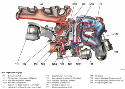

bei unserem GLK 250er Diesel (BJ 2010, rd. 145k auf dem Tacho) wurde kurz vor unserem Urlaub der Turbolader gewechselt (gegen ein generalüberholtes Mercedes Original Teil). Kurz darauf ging nach einer Autobahnfahrt die Motorkontrollleuchte an und der Wagen ging in den Notbetrieb. In der Werkstatt wurde der Fehler ausgelesen (P2263 – Turboladedruck – beeinträchtigte Funktion) aber zunächst gelöscht, da „wohl einmaliger Vorgang ohne weiteren Belang“.
Auf dem Weg in den Urlaub blieben wir dann mit dem Wohnwagen in Österreich liegen – wieder Notbetrieb mit Fehler P2263. In der Mercedes-Werkstatt wurde eine defekte Krümmerdichtung diagnostiziert und der Krümmer getauscht – fortan war auch das Pfeifen unter Last weg, was ich bereits direkt nach dem Turboladeraustausch reklamiert hatte. Offensichtlich hatte die Werkstatt beim Austausch des Turboladers den Krümmer gelöst ohne die Dichtung zu erneuern.
Den eigentlichen Grund für den Fehlercode fand man nicht, das Druckschlauchsystem wurde für dicht befunden und der Pannendienst hatte ärgerlicherweise den Fehlerspeicher gelöscht. Gegen eine Rechnung von rd. EUR 1.000 habe ich dann die Schlüssel wieder erhalten...
Nun sind wir in Italien angekommen und der Fehler und Notbetrieb trat zweimal wieder auf, diesmal jedoch haben wir die Fehlerdaten sichern können (unten angehängt). Mittlerweile weiß ich, dass die MKL nach vier Mal Motor aus/an von selbst ausgeht...
Frage nun: was tun? Ich würde den Wagen natürlich viel lieber der ‚verursachenden’ Werkstatt hinstellen, anstatt dass die nächste Mercedes Werkstatt mit der Diagnose von vorn beginnt und womöglich wieder nichts Einschlägiges findet (und mein Italienisch vmtl. nicht ausreichen wird zu verstehen was alles durchgeprüft wurde). Und eigentlich bin ich ja wegen Urlaub hier und brauche mein Auto... :-(
Hat von Euch jemand einen segensreichen Tipp zu dem Fehlerbild mit den u.g. Fehlerspeicherdaten? Wäre unendlich dankbar!

Hör bitte auf ich kann mir das nicht ?änger durchlesen... 🙂 wurde das ladeluftsystem nach mb vorgaben auf dichtheit geprüft? wenn ja ergebnis?? In deinem mstg wird jetzt warscheinlich stehen: die regeneration des dpfs ist gesperrt. Das ist aber nur ein symptom der rumherfahrerei im notlauf. Das ist nicht gut. Was is den das eigentlich für ein scheiss gefühl mit so einem auto rumzufahren und da ständig fehler zu löschen?? Der fehler" ladedruck weicht vom sollwert ab" is eigentlich sehr gut bekannt und kann mehrere ursachen haben. Diese sollten aber in deiner fachwerkstatt des vertrauens eigentlich alle bekannt sein. Druckwandler atl, schraube ladeluftverteilerrohr an zk unten 2. Zyl. Abgerissen, llk gerissen, turbolader und so weiter, den atl darfst du ja jetzt schonmal auf die teure variante ausschliessen. Ist dort ein vtg lader verbaut?

Am Rande: wo genau in der angehängten Schemazeichnung befinden wir uns denn hier mit der Regelstange? 125, richtig? Da ich hier ständig zwischen drei Sprachen übersetzen muss, bin ich langsam etwas verwirrt...

Hallo liebe OM651 Freunde.
Ich fahre ne S212 250d, im unteren Bereich habe ich keine Leistung und der Fehler P00AF92 Ladedruckregelung A Störung wird abgelegt. Nach Turbo prüfung kommt der Fehler Bypassklappe Ladeluft defekt. Kennt das Problem jemand? Unterdruckanlage und Ventil sollte in Ordnung sein und Schläuche wurden mit der Pumpe geprüft. Danke für die Hilfe!
Deiner hat eine Registersufladung mit 2 Turboladern. Kompliziert. Du hast 3 Unterdruckdosen. Bi-Turbolader prüfen lassen.
