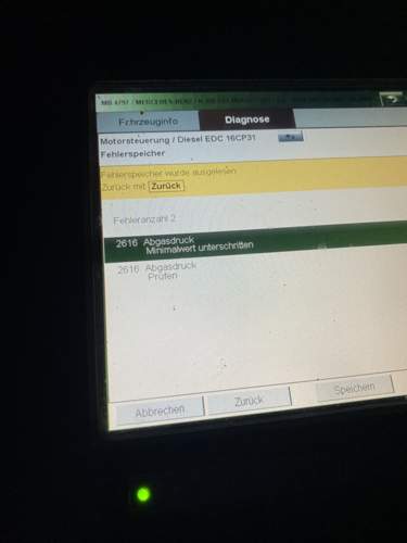

ich habe ein Problem mit meiner R Klasse 320 CDI BJ 09. mit 230 000 km. Wenn ich das Fahrzeug am Morgen kalt starte und losfahre, fährt er sich ganz normal. Ohne Leistungsverlust, beschleunigt wie gewohnt, alles gut. Auch längere Strecken über 50km.
Stelle ich ihn aber ab und starte nach 10 min wieder, fängt er beim Beschleunigen an zu ruckeln, bzw stottern. So ab ca 1500 - 1800 U/min, also in einem Bereich in dem er eigentlich schon kurz vor dem runterschalten in eine kleinere Fahrstufe ist. Eine MKl leuchtet nicht und einen Notlauf kann ich auch nicht wahrnehmen. Wenn das Auftritt ist der Fehler:
2616 Abgasdruck, Minimalwert unterschritten! hinterlegt
2616 Abgasdruck, prüfen
(Foto lade ich mit hoch)!

Fehlerspeicher

hast du den Abgasdrucksensor aus dem freien Handel oder org. DB
hatte letztens das gleiche mit einem Sensor vom Stahlgruber, org. rein und geht, offensichtlich verkraften manche die Temperaturen da hinten drin nicht.
ist tatsächlich kein originaler. Hab ich von nem Kumpel mit einer freien Werkstatt, da ich den innerhalb von 3h haben konnte. Metzger oder so was steht drauf und er war auch skeptisch und hat gemeint, er verbaut bei Sensoren für Mercedes eigentlich fast nur die Originalen bzw vom Originalhersteller. Ich werd mir wohl den originalen holen und das mal testen.
