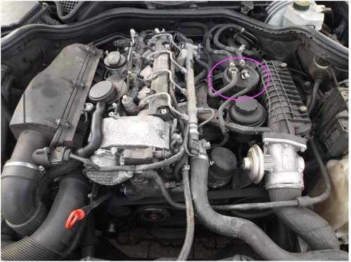

@db-alt schrieb am 22. Juli 2025 um 18:38:57 Uhr:
Motor Mercedes-Benz OM 611 2.2: Especificações, fiabilidade, problemas
Rechts Mitte sieht man ein groß Unterdruckdose zieh da den Schlauch ab und mach den dicht

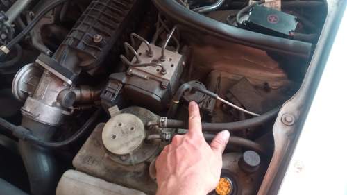

Meinst du diese Dose?
Siehe Markierung

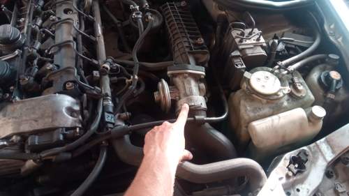

Das ist dein Spritfilter.
Das Ding auf dem ersten Foto, reguliert wieviel Unterdruck an der Dose (2tes Foto) ankommt. Das ist dein agr Ventil.
Zieht die dicke Leitung vom ersten Foto ab. Und mach den Nippel, nicht den Schlauch, mit irgendwas zu.
Fahren brauchst so nicht versuchen, du endest nach 10m im Notlauf.
Die Fotos sind von einem OM612, sieht bei dir aber genau gleich aus.

" Und mach den Nippel, nicht den Schlauch, mit irgendwas zu."
Mach das Gelbe Teil raus und beide Schlauch enden mit einem Bohrer Schaft zu.
