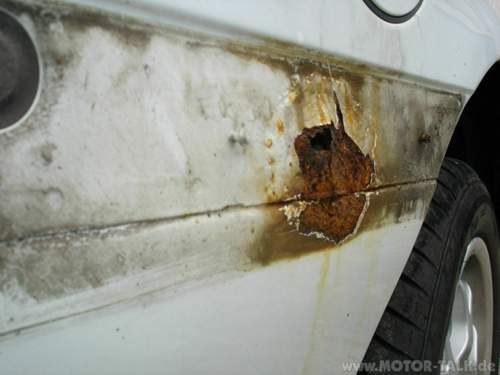

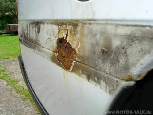

Hallo liebe Gemeinde.
Hab folgendes Problem:
Als ich neulich mein Omega ein bisshen genauer inspiziert habe und die hinteren Seitenleisten abmontiert habe, entdeckte ich ein etwas größeres Rostloch am hintern Kotflügel, kurz hinterm Radkasten. (Mist mist mist...)
Jetzt stellt sich mir die Frage, kann mann dort ein neues Blech einziehen, oder ist das ein tragender Karosseriebereich?
Ich möchte bitte auch keine Antworten wie "lohnt sich nicht", "wirtschaftlicher Totalschaden" bekommen, denn um Wirtschaftlichkeit geht es mir bei diesem Fahrzeug nicht. Jeder der sein Omega schätz, versteht mich glaub ich.
Bilder hab ich mal angehängt.
Kann mann ungefähre Kosten bzw. wort-case-Kosten abschätzen,
MfG, Carlos

Das ist auf beiden Seiten ein bekanntes Ärgernis.
Aber sehr simpel instandzusetzen.
Nur schweißen solltest du schon können.
In den Bildern mal die andere Seite instandgesetzt.
(War ich aber nicht 😉)

Danke für die schnelle Antwort und für das Bildmaterial.
Ich gehe jetzt davon aus das dies kein tragender Karosseriebereich ist.
Bei mir ist aber leider das Ausmaß der Roststelle um einiges Größer. Der ganze hintere Radlauf ist ebenfalls betroffen. Also müsste ich mir ein Reparaturblech für den Radlauf und die obere Wölbung anpassen. Oder gibt es vorgefertigte Rep-bleche für diesen Teil der Karosse.
MfG, Carlos.
Es gibt die großen Bleche alle bei Opel. was es an Rep. Blechen gibt habe ich noch nicht gesehen, da ich selber Schweiß und größere Unfallarbeiten zu meinem Spezi gebe.
Bei den Preisen für die Omega B lohnen sich die meisten Reparaturen ja auch nicht mehr wirklich.
Diese Bleche würde ich mir allerdings selber treiben, um nur das zu ersetzen was nötig ist.
Flachig neue Bleche zu nehmen erhöht die Kosten da schon erheblich.
Wichtig ist nach dem heraustrennen die gründliche Entrostung aller noch tragenden Blechbereiche und eine nachhaltige Rostvorsorge.
Das ist aber wie gesagt nix großes, mit Lack ist das an einem Tag erledigt und wird so um die 300-400€ kosten, je nach Werkstatt.

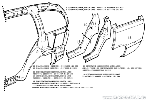

Alle nicht angeschraubten Karosseteile sind tragend, auch die hintere Seitenwand.
Es muss geschweisst werden, ganz genaugenommen gepunktet, so wie der Hersteller das auch gemacht hat allerdings engere Punktabstände(15mm).
So wie auf Kurts Bildern ist es schon ok, so macht man es eigentlich auch, es reicht.
Das Problem ist nur wenn man beim Tüv eine Durchrostung auf dem Zettel hat und zur Nachuntersuchung muss will der Prüfer dann die korrekte schulbuchmässige Punktschweissung sehen🙂
Sind die Stellen grösser wird eben etappenweise gearbeitet, erst so ein Flicken wie auf Kurts Bildern, dann daneben der nächste Flicken, usw....
Dann behält man die Form besser als würde man gleich grosse Bereich heraustrennen.

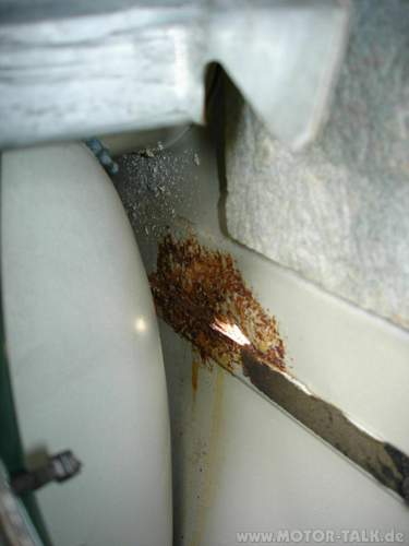

da ich meinen Omega seit ca. 4 Wochen teilzerlegt in der Garage stehen habe um mich um den Rostschutz zu kümmern, schließe ich das, was ich gesehen habe, hier doch mal an.
Evtl. hilft es dem einen oder anderen, sich eine böse Überraschung zu sparen (bei mir sind sie zum Glück ausgeblieben)
Der Rost beim Omega ist meiner Meinung nach einfach auf "schlampige" Grundierung/Lackierung zurückzuführen. Es gibt auch extreme Schwankungen beim Rostschutz selbst. Das kann schon bei einem einzelnen Omega der Fall sein, das sich linke und rechte Seite im Rostschutz unterscheiden.
Sowas nennt sich wohl Qualitätsstreuung oder Fertigungstoleranz (?)
Sieht man besonders schön an diversen Schweißpunkten an der Karosse. Auch wenn man meinen Omega als FAST rostfrei bezeichnen kann....irgendwo findet sich ein Schweißpunkt um den der Lack leicht blasen geworfen hat. Und...die verwendete Dichtmasse....war wohl eine Empfehlung des Teufels persönlich
Dazu kommen noch diverse Scheuerstellen, am einfachsten um die Hohlraumstopfen am Unterboden zu kontrollieren.
Wer seinen Omega noch länger rostfrei fahren möchte, dem würde ich dazu raten die Hohlraumstopfen mal raus zu nehem (gleich neue aus Gummi kaufen)
Die Kanten der Stopfen scheuern am Blech, also rostet es irgendwann, man sieht es aber durch den U-Schutz nicht! Am einfachsten sind wohl die Stopfen der Ersatzradmulde zu erreichen (Limo), einfach mal nachschaun 🙂
Auch die Enden der Schweller können unter Karrosseriedichtmasse munter vor sich herrosten, ohne das ihr es mitbekommt, solltet ihr irgendwann auch nur den kleinsten Rostansatz unter Dichtmasse oder U-Schutz hervorkommen sehen: Kratzt das Zeug so schnell und weit wie möglich weg 🙂
