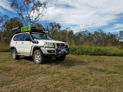

da unten hatten wir einen Landcruiser J12 müsste der hier heißen, der Vorgänder J9 (bis 2002) ist auch gut (ist im Endeffekt fast das gleiche Auto, der J9 hat sogar noch etwas mehr Wheeltravel hinten) und in eurem Preisrahmen.
wir hatten unseren über ein Jahr da unten und sind mit dem 50.000+ km gefahren ohne wirkliche Probleme und wir waren oft in wirklich hartem Gelände unterwegs.
Auch wenn viele sagen der Prado ( so heißt der in Australien) kann nichts, dem ist aber nicht so, wo wir waren trauen sich oft die einheimischen nicht mal hin.

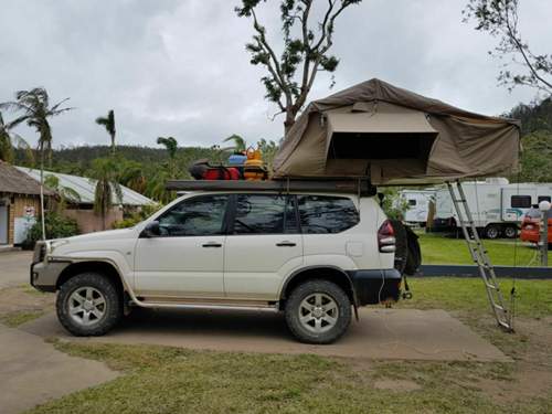

Wir fanden unsere 2. Batterie und den Kühlschrank wirklich super.
wobei ihr da au mitm Platz zu kämpfen bekommt. Wir hatten an 50l Kompressorkühlschrank.
zu Solar:
Wir waren froh da nicht inverstiert zu haben, weil wir wirklich fast jeden Tag gefahren sind das hat die 2. Batterie locker mitgemacht, ich denke ihr werdet auch ziemlich viel fahren. am besten ist ein DC-DC charger, zum laden der 2. Batterie. dann noch einen Invertor, und man hat alles zum Laden von Laptos usw..
Eine gute Veränderung ist ein großer Tank, wir hatten in unserem 180l Sprit dabei, ich weiß nicht obs die 140l Tanks für die J9 hier auch gab, aber in Australien auf jeden fall.. evtl kann man da was bekommen..
unten des war unserer in OZ. wie ich die Zeit vermisse..
