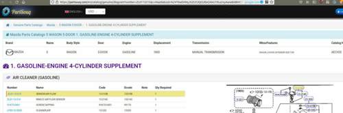

Der Kontext für meine Frage ist meine Absicht den LMM bei mir zu wechseln. Da stand ich erst mal vor dem Problem welches Exemplar für mich die beste Wahl darstellt. Auswählen kann ich beim Aftermarket aus über ein Dutzend Marken und einen Preisbereich von 40 bis 150 Euro.
Dann bin ich auf die nächste Optione gestoßen (worden) - nämlich OEM. Teilenummer bei partsouq.com rausgesucht und gegoogelt.
Jetzt finde ich das Teil mit der Nummer auch z.B. bei eBay und bei www.autoteile-markt.de. Und das sogar für _nur_ 40 Euro.
Ich frage mich jetzt allerdings - wieso sollte ich dem Versprechen vertrauen, dass es sich hier wirklich um OEM Qualität handelt, wenn der Händler, sowie die Marke (RST?) mir unbekannt sind? Mit NGK (welches einen LMM für 90 Euro anbietet), habe ich bei den Zündkerzen bereits positive Erfahrung gemacht und auch viel Gutes von dieser Marke gehört.

Ja nachdem, um welches Bauteil es sich handelt, gibt es bekannte und weniger bekannte Hersteller, die dann für vorhandene oder auch unsichere Qualität stehen. Zu der Website auf deinem Bild kann ich nichts sagen, weil ich die nicht kenne.
@Rockville schrieb am 14. März 2022 um 21:59:25 Uhr:
Welche Marke ist denn für zuverlässige Qualität bei LMMs bekannt?
