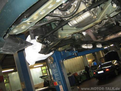

Jemand hat mir erzählt, dass der Ölwechsel beim clk nicht so einfach ist wie bei anderen Autos, sondern dass man, bevor man an die Ölablaßschraube rankommt, erst noch ein Verkleidungsblech abschrauben muss. Stimmt das?

Unten füge ich ein Bild bei abgenommener Abdeckung ein. Man sieht unter dem Stossfänger ein Verschraubungsloch der Abdeckung und unten an der Ölwanne rechts die Ölablassschraube.
Bühnen- oder Grubenarbeit!

Die anleitung ist ganz einfach Unterbodenschutz demontieren, orginal 8ter schlüsselweite, dann an der Ölwanne die ablasschraube 13ner schlüsselweite raus schrauben, suppe raus. Filtereinsatz noch wechseln.
Neue dichtung druf Ölablassschraube wieder rein, unterbodenschutz wieder druff und neues Öl nach freigabe, ach was schreib ich hier von freigaben, nur orginal Öl von dem MB vertragshändler verwenden, denn sonst läuft der block rückwärts *rollingeyes

Die Abdeckung ist ohne Hebeühne oder Grube in wenigen Minuten entfernt - sie wird nur von vier Schrauben gehalten. Danach ein passendes Auffanggefäß unter die Ölwanne stellen, die Schraube lösen und Öl ablaufen lassen. Danach die Schraube mit 25 nm andrehen und anschließend das Motoröl einfüllen. Selbstverständlich muss auch Ölfilter gewechselt werden.
Korrekt. Vielleicht noch den Wagen auf der Seite, die der Ablaßschraube gegenüber liegt, leicht anheben, das erleichtert das Drankommen an die hinteren beiden Schrauben der Abdeckung und das Drunterschieben eines entsprechenden Gefäßes.

Ölwechsel mache ich auch selber.Allerdings hatte ich beim letzten Mal grosse Probleme mit der Ablaßschraube.
Die ging einfach nicht auf weil die wahrscheinlich beim vorletztem Mal extrem stark zugedreht wurde.
Ich glaube darin besteht die grösste Gefahr,was kaputt zu machen.Musste halt das Öl raussaugen lassen.
Sonst ist Ölwechsel beim W208 ein Kinderspiel.Man braucht weder Hebebühne sonst eine Bucht.
