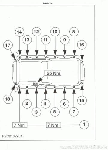

Ich habe Probleme die Ölwanne von unserem Ford Escort 1,4 dicht zu bekommen.
Obwohl die Dichtung neu ist, tropft(läuft) Öl bei höheren Drehzahlen rechts und links unter den Kurbelwellenlagern raus.
Es liegt definitiv an der Ölwannendichtung, Wellendichtringe der Kurbelwelle sind Ok.
Zu viel Öl ist auch nicht drinn, und die Kurbelwellenentlüftung ist auch frei.
Ich gehe ja noch davon aus, das die Dichtung von Ellring nichts taugt.
Wisst ihr einen besseren Hersteller, oder sollte ich die Dichtung direkt bei Ford kaufen.
Kann es möglich sein, das die Ölwanne mal ausgetauscht werden sollte.
Oder kann es vieleicht an der Reihenfolge vom anziehen der Schrauben kommen.
Wenn Ihr schon ähnliche Erfahrungen gesammelt habt, und vieleicht die Lösung für mein Problem habt, bitte ich um eine Antwort.

Hast Du die Dichtung, die komplett aus Gummi ist, oder die, wo noch 2 Einlegeteile aus Kork dabei sind?
Nur die komplett aus Gummi taugt was.
Am besten fixierst Du die Dichtung mit Gehäusedichtmasse erstmal am Motorblock und schraubst dann die Ölwanne dran.
Die Dichtung muß unter den Kurbelwellenlagern genau in den Nuten liegen, sonst wirds nicht dicht, die Schrauben neben den Kurbelwellenlagern werden zuletzt angeschraubt.
Schrauben nicht zu fest andrehen, sonst geht die Dichtung kaputt.

Besser keine Dichtung plus Dichtmasse verwenden, das wird wieder undicht. Zum fixieren Fett verwenden.

zum fixieren der neuen Dichtung hab ich mir immer bei 6 Schrauben den Kopf abgeschnittem , die dann am Motor angefädelt und die Dichtung "Draufgesteckt" ich hab dazu immer so eine Art Gummileim genommen, der nach einer gewissen Ablüftungszeit auch hält, dann Ölwanne vorsichtig drauf damit die Dichtung nicht verrutscht in den freien Löchern die Schrauben rein und angezogen. Dann die selbstgebastelten Führungsbolzen raus und durch die richtigen Schrauben ersetzt.
Fertig dicht

und, war da nicht noch was mit der REIHENFOLGE
beim anziehen; von der mitte nach aussen, dabei
jeweils 'überkreuz' oder ist das nicht nötig?
damit der DRUCK v innen nach aussen die dichtung
etwas ...'schiebt' bis in die ecken??
gruss claudius
guck mal in meinen Anhang
Lizenzgebühr will ich nicht, weiß eh mit dem Geld nicht wohin 😠
Ccf26022010-00000
...Mholzmichel,
der schacht mit 25NM - ist das die ABLASSSCHRAUBE??
also ich meine bei MK7 wäre die seitlich?
und deshalb fragte ich mich auch immer ob alles abläuft??
gruss claudius
(und ja, ich schreib dir ne PN!)
Ja das Ist die Abalssschraube, kann auch mit 30 Nm angezogen werden
