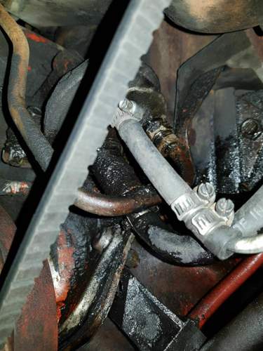

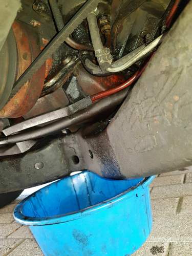

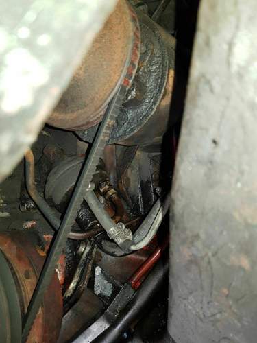

Sodele....kleines Update
Öldeckel getauscht sowie auch die Kurbelwellengehäuseentlüftug (die alte war zwar noch gängig jedoch hat ja nicht die Welt gekostet)
Motor sauber gemacht und jetzt sieht es aus als ob die Halterung an der der Ölfilter festgeschraubt wird ölfeucht ist. Werde nich die Tage mal ranmachen alles wegzuschrauben und nach der Dichtung zu sehen. Des weiteren werde ich wahrscheinlich die ganzen Schläuche die da reinführen überprüfen und mit tauschen da sie auch ölfeucht sind
Und nun paar Bilder...vll fällt jemandem spontan was dazu ein
+2
Könnte auch an der Dichtung der Benzinpumpe rauskommen. Es ist sehr ölig unterhalb der Pumpe.
Jepp...war auch mein Gedanke...nehme ich die Tage mal auseinander
