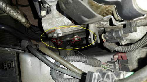

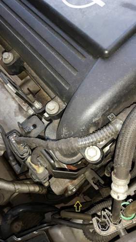

Seit dem Wasserpumpenwechsel letzten Sommer an unserem Signum ist der äußere Motordeckel leicht inkontinent, das würde ich jetzt gern ändern. Kann mir jemand die Opel-Nummer 90537915 bestätigen oder eben dementieren? Nummer 20 im link: Dichtung
Und sehe ich das richtig das wenn Dichtring Nummer 22 platt ist, das Öl wunderschön ins Kühlwasser läuft und umgekehrt?
Bilder anbei...vielen Dank im Voraus!
Gruß Markus
Motorseite rechts
Deckel

Die 20 ist richtig für deinen Deckel.
Die 22 ist der Kurbelwellensimmering, hat nichts mit Kühlwasser zu tun. Das Bild spiegelt die Realität nicht wieder. 22, 20 und 16 sind nicht in einer Flucht.
Danke! Du hast recht, es gibt Bilder wo es besser zu sehen ist. Dann werd ich mal beim FOH bestellen.
Gruß Markus
Das ist eine Metalldichtung. Schrauben bekommen 10Nm.
Nochmals danke! Bringt es was die Dichtung bissl einzukleben?

Kann man mit Dichtmasse versuchen. Aber bitte sparsam. Wirklich sparsam!

Naja, da wird schlicht die alte Dichtung drin geblieben sein. Die Metalldichtung hat so eine Art Wulst. Ist der einmal platt dichtet er schlicht nicht mehr.
