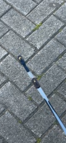

Hallo Leute ich fahre einen w212 E220 CDI aus dem Baujahr 2011 mit dem om651.924
Ich wollte heute den Ölstand prüfen beim warmen Motor 5-10 min gewartet und das kam dabei raus. Ist das zu wenig oder gut ? Er verliert kein Öl alles trocken
Bild #211515071

Ist doch tip-top, genau in der Mitte.
Fehlt da nicht etwas ?
Man könnte etwas nachfüllen aber nach meiner Erfahrung wird's von selber mehr durch Dieseleintrag!
Einfach Nachkontrolle ob es sich ändert, sonnst passt das zwischen den Markierungen und der Wartezeit!

Beim 1. mal ist es 1 cm. über Minimum, dann nach Abwischen des Stabs 5mm über Maximum.
Gerade im kalten Zustand sollte es nicht über Maximum sein, denn da ist schon minimal weniger Öl drin als im warmen Zustand. Entscheidend aber ist: wann wurde das Öl zum letzten Mal bis max. aufgefüllt (letzte Woche oder vor 5 Jahren?) und wieviel Kilometer bist Du seit dem gefahren? Bei mir zeigt es nach 10Tkm auch nur halbvoll an, wobei es nach dem Ölwechsel nicht ganz voll war.

Motoröl wird nur beim betriebswarmen Motor geprüft, nach abstellen auf geradener Ebene und ca 10 Min Wartezeit. Einmal Ölstab abputzen dann Messung durchführen. Welche Laufleistung seit dem letztem Ölwechsel?
Seit dem letzten Ölwechsel 5500 Kilometer. Und alle Bedingungen wurden eingehalten.

Ja!
Ist doch in Ordnung, alles so lassen nur wenn knapp vor Min. Öl nachfüllen.
