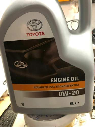

Hallo.
Ich möchte bei meinem Auris Hybrid von 03/2014: 1,8-l-VVT-i, 73 kW (99PS) die Ölsorte von 5W30 auf 0W20 wechseln.
Geht das einfach so oder muss ich was beachten?
Habt ihr Erfahrungen mit einer besonderen Ölmarke gemacht und könnt was empfehlen oder irgendwo von abraten?
Danke für eure Hilfe!

Ich habe jetzt dieses Öl hier. Es heißt 0w20 AFE Extra. Das ist doch das richtige, oder?
@uepzilon schrieb am 1. Februar 2021 um 16:31:50 Uhr:
Kannst bitte von den gesamte Rückseite ein Foto machen. Will den Teilenummer sehen
Danke
Hier steht auch was von ILSAC GF-5
Genau richtig

Hab heute auch das Öl geliefert bekommen, was mich wundert. Hinten auf der Rückseite sind zwei Aufkleber. Aufeinander geklebt, bei dir genau so.
Dazu kommt hatte das Öl mit der HSD Logo auf dem Verpackung und Advenced fuel Economy bestellt, ist aber das selbe Produkt abgekommen wie bei dir.
So jetzt die Frage auch euch.
Gibt es das Öl mit HSD nicht mehr und das was geliefert ist, ist es das Öl der für HSD entwickelt war??
Anbei auch das Bild zum Produkt die ich haben wollte.
Und das was geliefert ist.
Nur Marketing Unterschiede, es ist die gleiche Soße. Das was nach Toyota Spezifikation produziert / bestellt wurde
Hauptsache ILSAC GF5 und 0w20

Die Spezifikation ist besser geworden, von API SN zu API SN Plus.
Ich verwende das hier:
Img-20201223
Api sn plus bedeutet im Grunde nur, dass ein verbesserter Schutz gegen LSPI besteht, was unsere turbolosen Saugbenziner eher weniger betrifft.
"richtige" Verbesserung stellt erst API SP dar.
Btw: Vermutlich hat sich nichts an dem Öl geändert, da das "alte" Öl bereits relativ ordentlich war und wahrscheinlich API SP ohne Probleme einhalten könnte.
