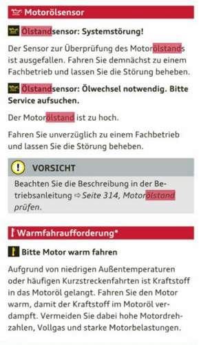

Es gibt wohl solch einen Sensor! Zumindest schreibt das Bordbuch darüber.

Dort lese ich nur etwas von einem Ölstandsensor. Der untere Absatz könnte auch rechnerisch ermittelt werden, z.B. 300 km mit Öltemp. nie über 80°C --> Meldung.

Auch wenn die Öltempemperatur nie > 80 grad innerhalb der letzten 300 Kilometer gewesen wäre, könnte man daraus meiner Ansicht nach nicht ableiten, dass das Öl durch Benzin verunreinigt ist. Die Verunreinigung des Öls mit Benzin hängt wohl von vielen Faktoren ab, das ist wahrscheinlich nicht monokausal. Man kann heute eine Verunreinigung aber mittels bestimmter Verfahren messen. Insofern spräche einiges - insbesondere der Warmfahranzeiger - für einen entsprechenden Qualitäts-Sensor im Q2. Eine definitive Aussage, ob oder ob nicht, habe ich aber trotz intensiver Suche immer noch nicht finden können. Kann jemand die Frage beantworten, was der Stern hinter dem Warmfahranzeiger bedeutet? Sonderausstattung?
