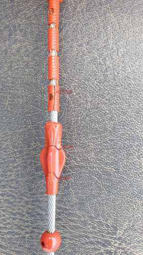

mein Ölbrenner war diese Woche beim Service und da prüfe ich nachher immer den Ölstand.
Dabei ist mir aufgefallen, dass die rot-braunen Kunststoffteile Risse haben.
Ich denke das ist nicht normal oder?
Siehe Bild.
Ölpeilstab

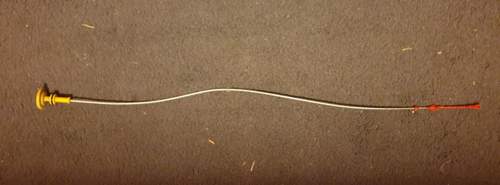

@Nicsen1711, herzlichen Dank für deine rasche Hilfe! 🙂
Gut das ich das noch einmal gegenprüfen lies, denn meine Nummer A6420103572 war doch falsch, denn laut Bild von dir ist die richtige Nummer : A6420103872 !
Mhhh, eine Änderungsnummer.
Was hat MB wohl an dem Messstab geändert?
Vielleicht die Farbe der Verschlusskappe?
.. die Verschlusskappe ist bei mir original gelb.

nun habe ich von MB Originalteile-Online den Ölpeilstab (Seil) mit gelben Verschlussstopfen bekommen.
Der passt natürlich und ist genauso lang wie der Alte.
Also aufgepasst was die da im Zubehör alles anbieten obwohl ich genau mein Fahrzeug ausgewählt hatte.
Bei mir gleiches Problem. Brüchig, fällt auseinander. Aber zum Glück noch vollständig. Heute beim Ölwechsel entdeckt.
Neues ist unterwegs. Scheint ja dann ein etwas größeres Thema zu sein.

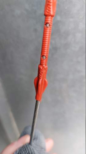

Weil es mit hoher Sicherheit viele früher oder später betreffen wird. Jetzt haben wir hier 5/11 und 3/13 also schonmal 2 Baujahre. Viele werden es noch garnicht bemerkt oder eben ignoriert haben. Vielleicht wurde irgendwann der Kunststoff geändert, aber bis dahin geht offensichtlich früher oder später der Weichmacher raus.
Ich denke, dass dein Auto da noch zu jung für oder eben der Kunststoff anders ist.
Es ist ja auch keine Riesensache, weil schnell gelöst, aber die Anzahl wird deutlich steigen.

nachdem ich auf diese Thread gestoßen bin, habe ich doch auch einmal ein Blick auf den Peilstab geworfen.
Siehe da...es fängt schon an mit einem leichten Riss. Neuer ist drin.
E350 BlueTec, Ez.: 06.13, 124.000 Km
Laut EPC kam bei mir die Teilenummer A 642 010 35 72 raus. Dieser ist auch identisch mit dem Alten und hat einen roten Verschlussstopfen.
Gehe ich recht in der Annahme, dass sich die Peilstäbe wie folgt unterscheiden?
Mit 4Matic: A 642 010 38 72 (Gelber Verschlussstopfen)
Ohne 4Matic: A 642 010 35 72 (Roter Verschlussstopfen)
