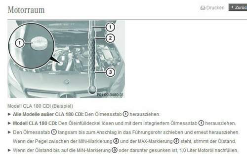

Ich wollte jetzt nach ca. 7000KM mal nach dem Öl sehen. Ich wunderte mich, weil ich keinen Messstab sah. Kurz gegoogelt, wusste ich, dass der am Einfülldeckel befestigt ist. Na schön, warum auch nicht, dachte ich. Also den Einfülldeckel aufgeschraubt und gezogen. Nachdem ich dachte, ich reiß gleich den Zylinderkopf ab, hatte ich dann irgendwann mal den Deckel in der Hand. Der Messtab war nicht daran. Der steckte sichtbar im Einfüllstutzen. Im Einfülldeckel sieht man die Vorrichtung, in die der Stab eigentlich eingeklipst ist. Tja, alles gefummel bringt nichts. Ich komm zwar mit zwei Fingern gerade so an den Stab, kann ich aber nicht ziehen. Der steckt echt fest und ich bekomme ihn nicht richtig zu packen.
Da das leider alles Plastik ist, kann/will ich da nicht mit Werkzeug (zB Zange) ran. Bricht das Plastik-Teil auseinander, habe ich das dann alles direkt im Motor liegen. Außerdem habe ich ja noch zwei Jahre Garantie und muss immer zum MB-Service. Da würde man wohl sehen, dass ich daran rumgefummelt habe und schon bin ich für alles der Schuldige.

Das ist der OM607 der wurde in der A,B und CLA verbaut. Nimm eine Schnur mit einer Öse bzw Knoten und probiere ihn rauszuziehen. Normalerweise ist der Stab nicht all zu fest nur mit dem Fingern wird es nicht gehen.

Nochmal: Du hast ja recht daß das so nicht geht. Aber Du hast den Wagen doch wie Du schreibst erst ein paar Monate mit Garantie. Geh doch zu Mercedes und reklamier das. Bringt Dir doch nichts, hier im Forum nun darüber nachzudenken ob das so sein soll oder gar ob das sinnvoll ist oder nicht.Das Teil ist ja nun offensichtlich kaputt und dann gehört das reklamiert. Finde ich zumindest :-)

Allerdings kam ein ganz brauchbarer Tip, was man machen kann: Da der Wagen noch nicht alt ist und offensichtlich noch Gewährleistung hat, wäre ein Weg zum Freundlichen angesagt. Der kümmert sich auch gleich um passenden Ersatz. Den wirst du sowieso brauchen und ich denke, beim Freundlichen braucht man keine Minute, um das kaputte Ding da raus zu kriegen.
