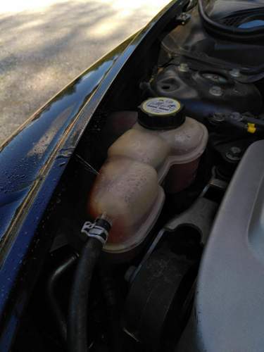

Aber jetzt ernsthafter. Heute unterwegs mit Passfahrt in zügigem Tempo. Die Temperatur war immer schön mittig. Oben haben wir eine Pause gemacht und dabei gesehen, dass Wasser rausspritzt durch zwei Risse im Ausdehnungsgefäss und das Wasser kocht! Der Ölstand war wieder deutlich höher als morgens. Wir haben dann abkühlen lassen, sind in gemächlichem Tempo nach Hause gefahren, haben unterwegs nochmals Wasser nachgefüllt und seither ist der Wasserlevel stabil. Druck war aber keiner da.
Meine Überlegung ist nun folgende. Angenommen, der Thermostat ist blockiert und kann nicht weiter als bis zur Mitte, dann müsste doch jedes Mal, wenn ich etwas sportlich unterwegs bin, der Motor zu warm werden, was zB bewirken könnte, dass die Simmeringe nicht mehr ordentlich dichten und dort Diesel ins Öl sifft?

Die Sprinkleranlage, wie Du sie nennst, dürfte einfach am porösen und spröden Kunststoff des Behälters liegen. Dadurch kann das Kühlmittel den erforderlichen Druck im System nicht mehr halten und der Motor könnte überhitzen.
Das ist im Prinzip das gleiche wie bei einem Schnellkochtopf. Wasser kocht bei 100 Grad Celsius im normalen Kochtopf. Im Schnellkochtopf ist der Druck etwas höher, dadurch kocht Wasser da erst bei ca 120 Grad Celsius….
Gruß der sachsenelch
Das Überdruck ventil ist normal im Deckel verbaut, kann aber auch defekt sein...
…..schon, aber wenn der Behälter selbst kaputt ist, das Überdruckventil kommt dann gar nicht mehr in Verlegenheit zu arbeiten…..

Ich denke dir ist bewusst das du den Ausgleichsbehälter wechseln musst.

Dass der Behälter gewechselt werden muss, ist mir klar. Ein Update hatte der Volvo mal, als er zu Beginn vor 3 Jahren mal bei Volvo war. Wegen Ölmenge, da trete ich meinem freien Schrauber schon dauernd auf den Zehen rum, ist zwischen der 2. und 3. Reihe der xxxx auf dem Ölmessstab, das entspricht den 70% beim VIDA, hatte ich mal rausgefunden. Letztens war er nach nem Monat schon wieder bis in den Fehlerbeich angestiegen
Mein heissgeliebter C70 hat nun in den drei Jahren mein Sparkonto auf links gezogen. Der Wasserbehälter liegt ja noch drin, aber endlos rumsuchen geht nicht mehr.
Extrem schade, aber der geht wohl weg....

Da ich den Elch nicht von heute auf morgen ersetzen kann, bauen wir die Tage doch mal einen neuen Ausgleichsbehälter ein. Danach werde ich fleissig Öl kontrollieren und im Auge behalten. Bin gespannt...
