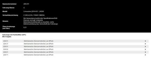

@schwarznix schrieb am 26. Oktober 2019 um 18:27:51 Keine Panik. Ich habe den gleichen Motor wie der TE, OM654, 2.0l, 150PS. Und da ist laut BeVO das 229.51 freigegeben. [url=https://bevo.mercedes-benz.com/bevolistenmain.php?navigation_path=oilfinder&language_id=0&content_action=show&carspecid=7038]Schau doch selber
Zumindest interpretiere ich die Info so. 🙂
Das ist eigenartig. Nach dieser Tabelle
MB-Blatt 223.2
ist dem nicht so... 😕
Das ist eigenartig. Nach dieser Tabelle MB-Blatt 223.2 ist dem nicht so... 😕

Nunja, die Tabelle ist auch original aus der Online-Bevo vom MB und nicht irgendwo aus dem Internet...guck Dir den Link mal genau an 😉.
https://bevo.mercedes-benz.com/d/d/de/Spec_223_2.pdf
In der Tat merkwürdig. Der Link von schwarznix geht ja auch zu Mercedes.
Ich bin auch von Blatt 223_2 ausgegangen, dort ist die Info eine andere.
Da scheint wohl irgendwo ein Fehler versteckt.
Darfst dir jetzt aussuchen was richtig ist! :-)
Jedenfalls bist mit einem 229.52 auf der sicheren Seite.

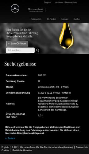

Da jetzt wieder mein Service ansteht, habe ich nochmal die BeVo aufgerufen. Sehr kurios. Zu meinem Motor steht jetzt gar keine Information mehr über die Ölfreigaben. Es steht jetzt nur noch der Satz, dass man das in der Betriebsanleitung nachschlagen soll (siehe Bild). Böse Ironie, denn das war ja genau der Grund für diesen Thread, weil diese Infomation für diesen Motor eben NICHT in der Betriebsanleitung steht. Scheinbar hat Mercedes die Freigabe 229.51 für den OM654 tatsächlich zurückgenommen, denn das Dokument von @schwarznix ist ja nun die einzig verbliebene Informationsquelle, und dort ist jetzt nur noch MB 229.52 und höher freigegeben.
Ich habe mich diesmal für Liqui Moly 4600 entschieden, das die Freigabe MB229.52 besitzt (35€ pro 5l Kanister).
